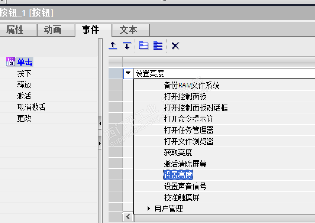

回复:如何在移动面板上制作按钮控制屏幕的亮度和息屏功能
RENHQ
版主 西门子1847工业学习平台
    13909
    61
    2195
注册时间:2008-12-28
发布于 2020-09-27 21:40:04
精智屏的话,函数里面有个设置亮度的函数,能实现这个功能啊
