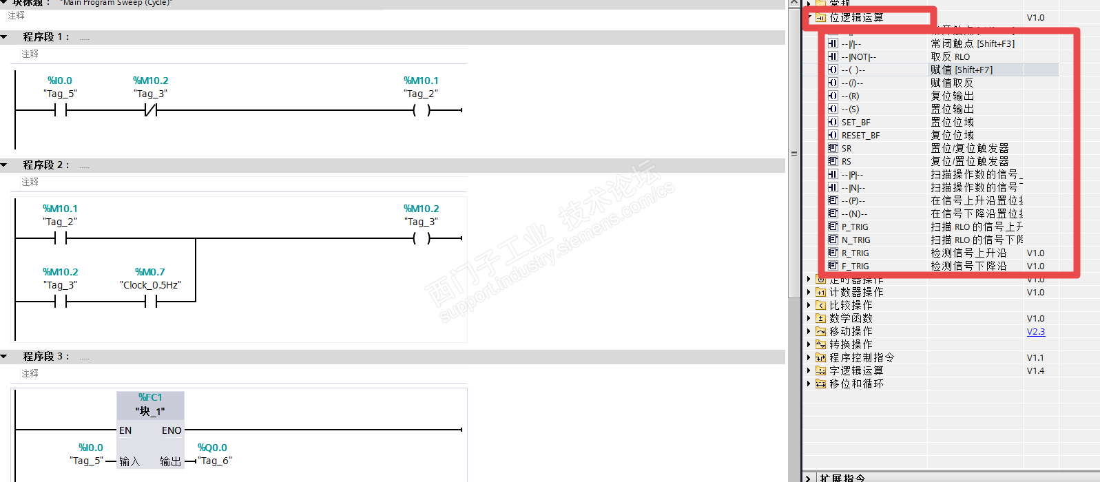

回复:今天突然想到单按钮控制启动停止,不用上升沿与计数,或置位复位。写了一段

首先,你的第1/2段程序是按钮输入信号的滤波吗?M0.7是0.5HZ振荡信号,基本1s高电平,1s低电平,你的滤波只有在M0.7高电平的时候有效,而且时间长达1s。按钮滤波的效果是我按一次按钮就产生一次信号,不希望产生多次信号,另外信号的反应要及时呀,你现在是1s内我不能再按按钮,1s后按钮的滤波功能失效了,周而复始。有点意思!
其次,我说的模块化可重复调用的程序,当然是按钮的滤波功能与逻辑控制功能集成在一个功能块里的,你倒好,还留一半儿在外面。
第三,开关逻辑带自保的,用FC做并可以多次调用的,我觉得你目前还没这水平做出来。
既然你自认是一个刚刚学习TIA一个多月的农民工新人,那就请多学习少鼓噪,今早让自己成长为一个“四有”新工控人。

早上起来花了几分钟临时发一下思路
  1. 至于是M0.7还M0.5是需要看需求的,不是所有的都是一个时间,谈到滤波一点会有个量,一个不严谨题目如何完成
  2. 红色的方框只是想表达,BOOL逻辑指令包含了很多东西。。。解决方案会很多
  3. FC只是用我之前的程序完成的,只是稍微修改一下把加法QB0改成比较等于1后输出,和网络1和网络2没有任何关系,我的狗屁逻辑完全可以实现标准功能块多次调用。
永远不要那么绝对...
