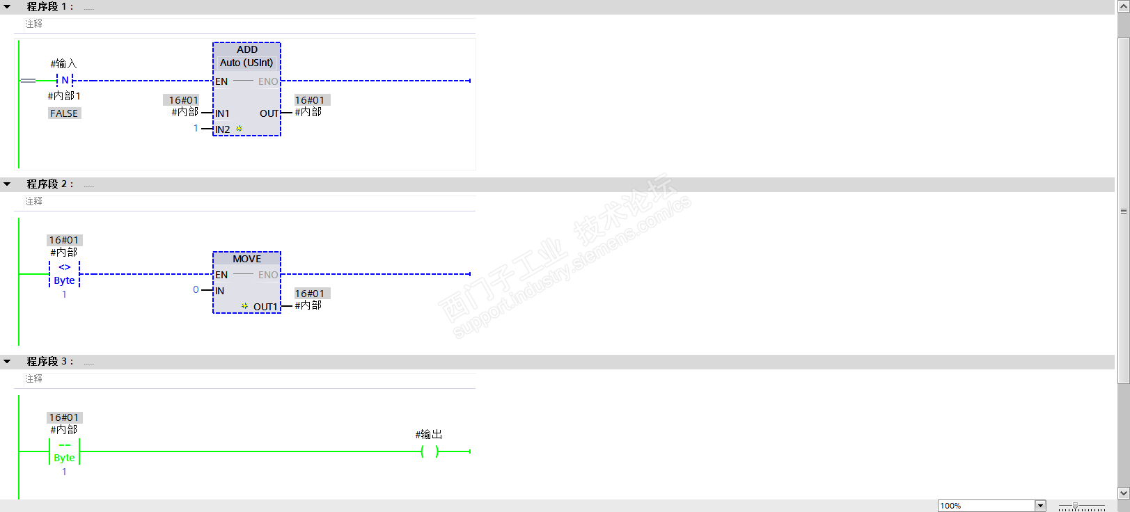

@Zane
多说无益,秀代码!
这话应该谁说!!!!!!!!!!!!!!!!!!!
早上确实匆忙不应该用FC,FC麻烦,用FB是没有任何问题的
反正我也不会,就喜欢瞎吹
