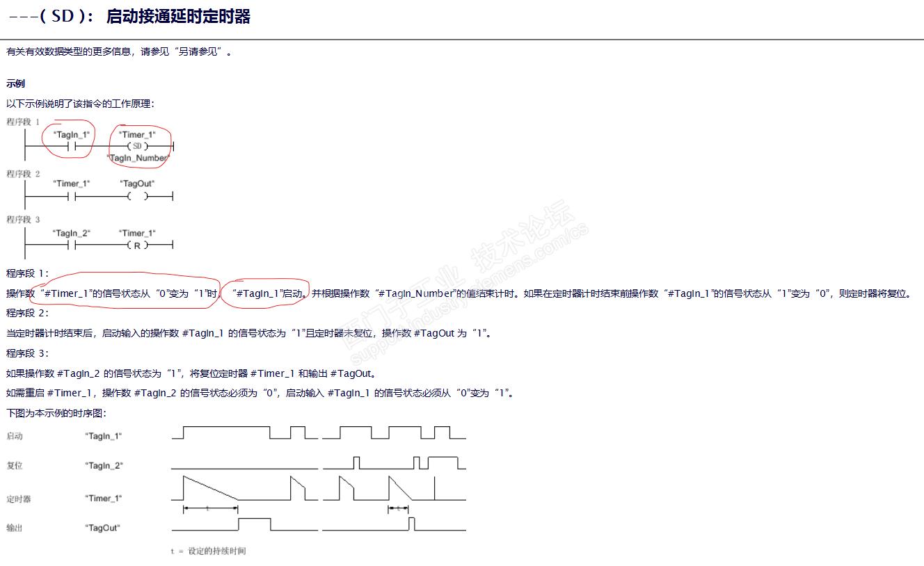

今天学习博图程序中的(SD)启动接通延时定时器时发现F1文件中的示例程序说明有一点不太理解的地方。正常应该是定时器的输入信号从0变为1时定时器启动并且开始计时,但是帮助文件中写的是定时器的信号状态从0变为1时输入条件启动。这样是不是写错了?但是正常情况下西门子不应该犯这种低级错误吧?截图如下。
