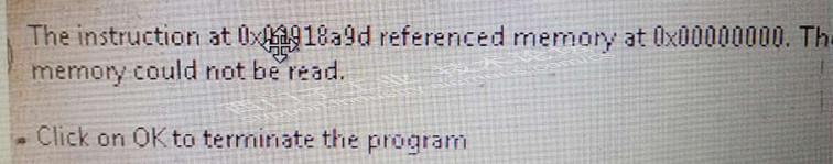

840D SL系统,用了3年左右,最近屏幕经常出现以下报警,检查内存已接近 0,C盘显示已用完,呈现红色。对盘进行碎片整理,没多大作用,不知该如何解决?特在此请教!!!
