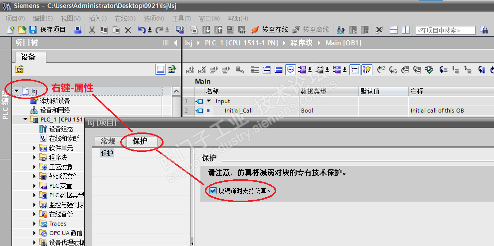

回复:求助:TIA PORTAL V15.1 S7-PLCSIM无法启动仿真项目失败,求解,谢谢
洛阳山鸡
    70
注册时间:2010-02-24
发布于 2020-09-28 15:15:05
7楼
是不是程序的仿真没选
