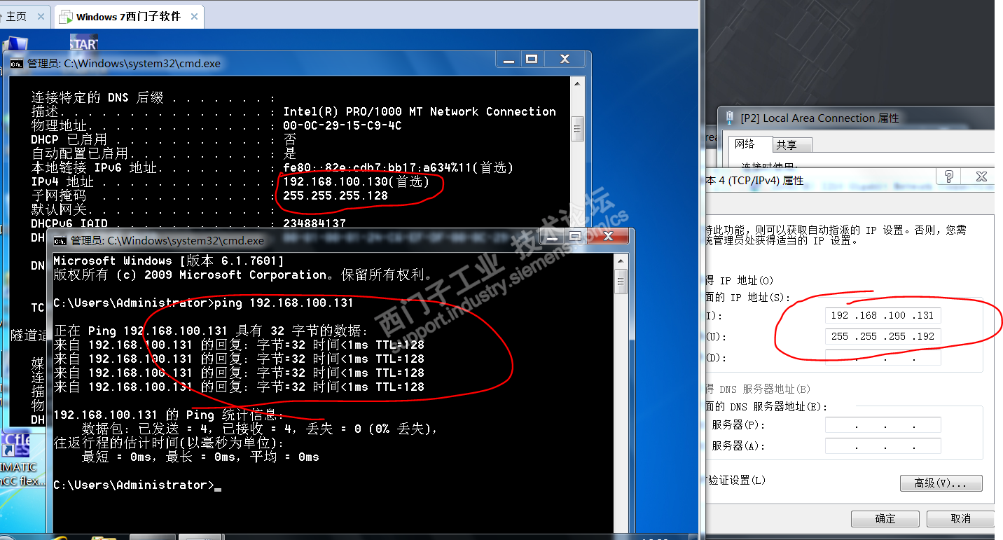

我刚刚再试又ping得上了,虚拟机用的桥接模式:
这是第一组测试,子网掩码一致的时候(之前上面我写错了,IP写成了一样的,会报地址冲突,我改了)
这是第二组,子网掩码不一样的情况:
