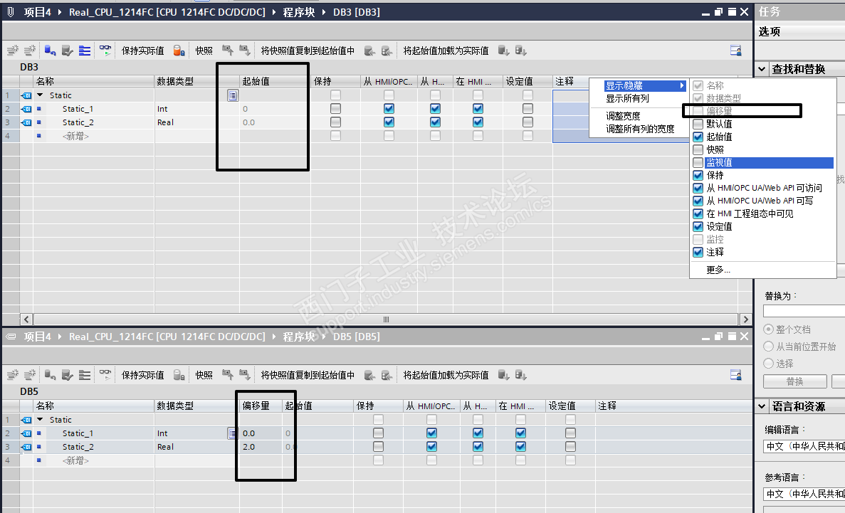

上面的优化块,没有偏移量列,想选择也是灰色的
下面的非优化块,有偏移量列,也就是起始地址
