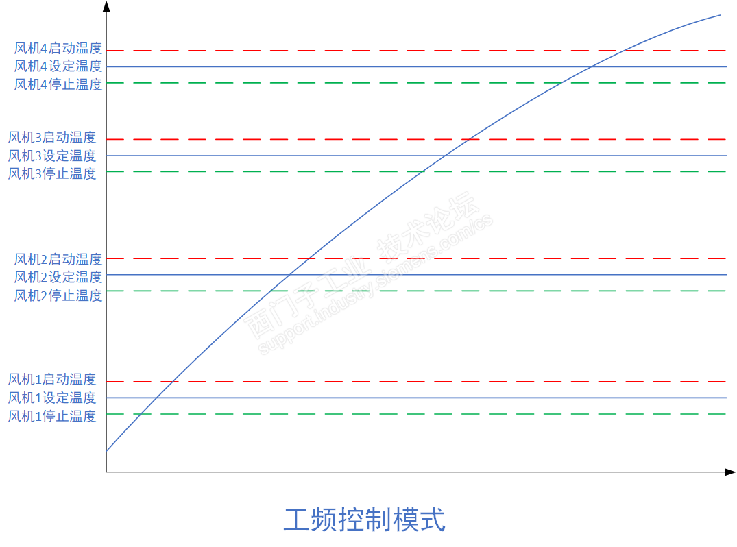

回复:冷却塔控制逻辑
zhangli0
    17440
    65
    923
注册时间:2003-06-06
发布于 2020-09-29 10:16:04
7楼
工频启动方式,达到设定值的上限启动风机,达到设定值的下限停止风机,这样就保证了风机不会频繁启停。
