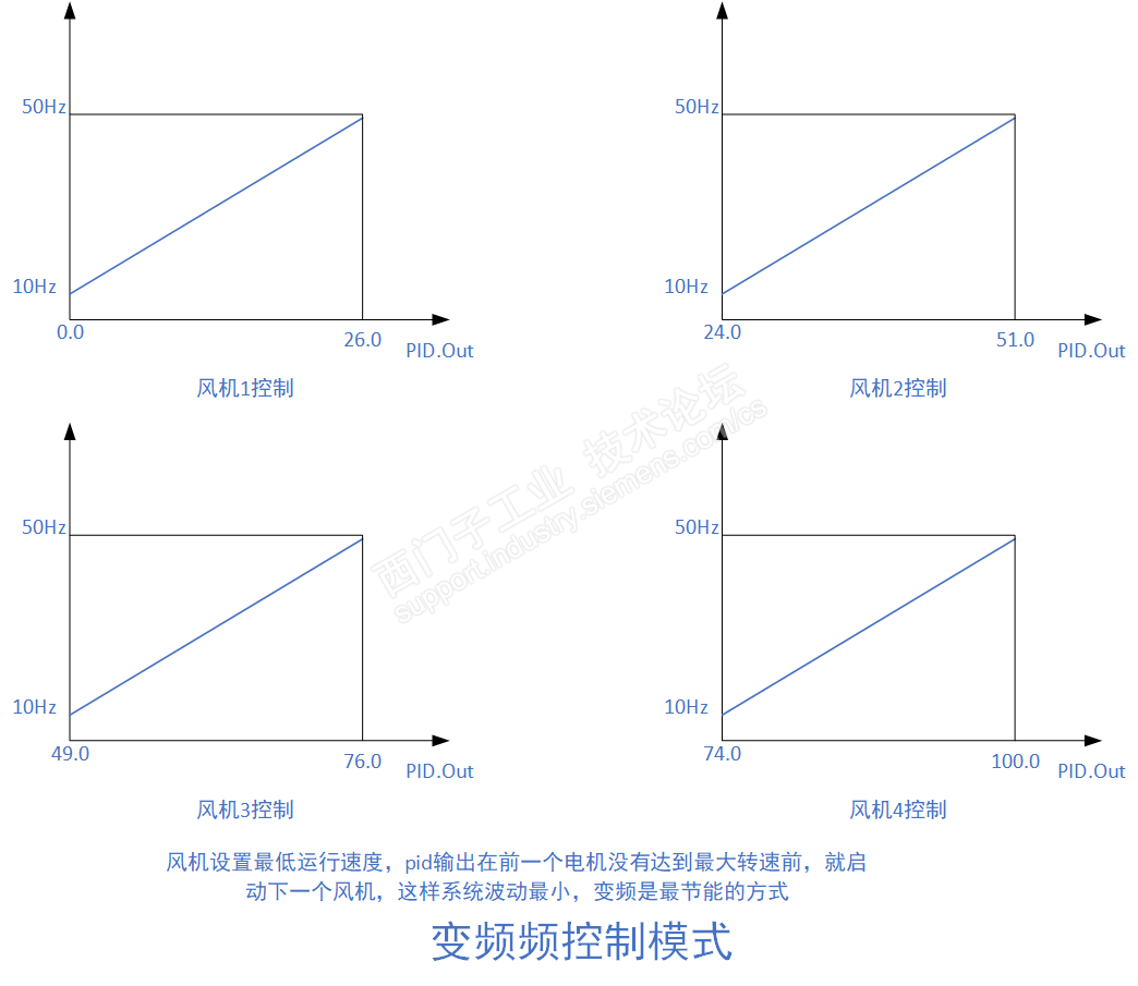

变频控制模式,风机按照pid的输出分程顺序控制,我给出的是两个风机的控制是pid输出有重叠的部分,你可以根据实际需要,不要这个重叠区,也可以增加一个死区,即前一个风机达到最大转速后,如果温度还在持续升高,再启动下一个风机。
