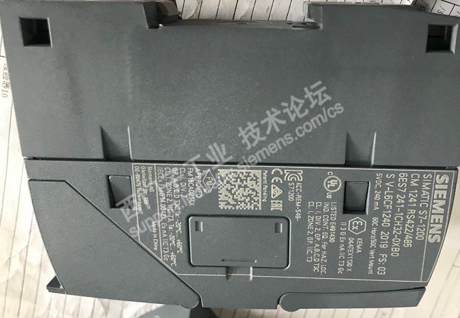

另外一个程序在硬件组态上多了一个 CM 1241 RS422/485模块订货号:6ES7 241-1CH32-0XB0,就打不开了。我看了一下硬件目录,在目录里有这个硬件选项。这是为什么呀?

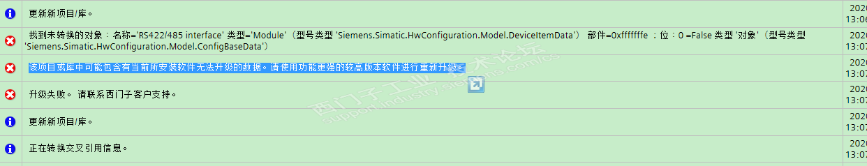

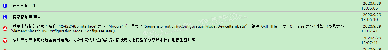

项目升级时出现下面的信息

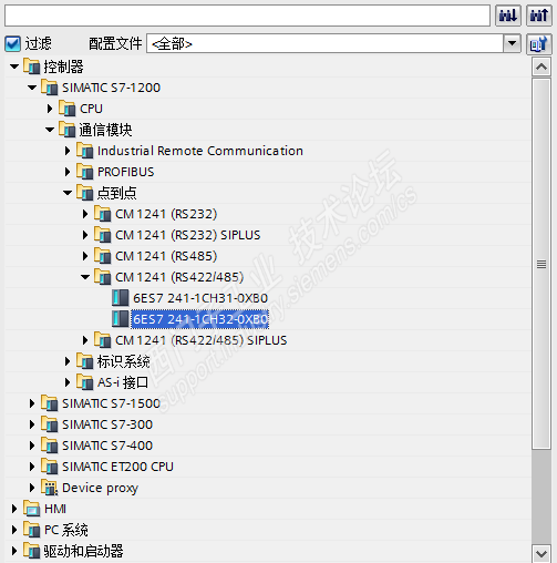

在软件有硬件目录中有这样的硬件选项,如下图
提示要升级,升级什么呀?如图
