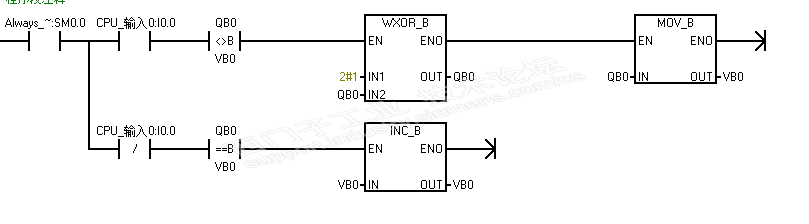

回复:今天突然想到单按钮控制启动停止,不用上升沿与计数,或置位复位。写了一段

以下是引用ETD在2020-09-19 14:36:29的发言 >14楼
不如写出来?
以下是引用leimc在2020-09-19 12:28:16的发言 >13楼:与1异或它不香吗? 0...
引用13楼详细内容:
与1异或它不香吗? 0异或1=1,1异或1=0,看到没,这就是取反操作啊。
好的!
比如,这样!
大意了,没注意看是不能用上升沿,所以就稍微复杂了一点点。
