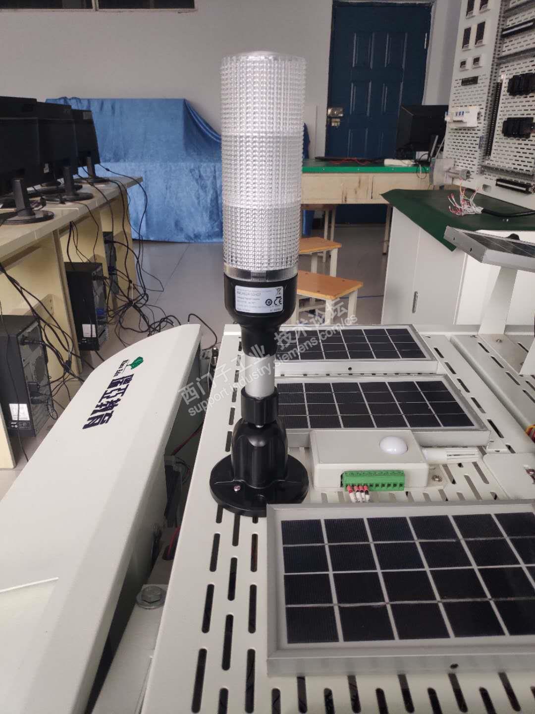

整体上看起来低调奢华不失内涵,外观设计理念上没有那么多刻意,看着很自然,漆料颜色搭配得很有现代感,所以装在任何设备上既不显得张扬,也不显的陈旧,更不失科技感;
细节也把握的不错,在没有螺丝刀的情况下,也可以手动调节安装角度

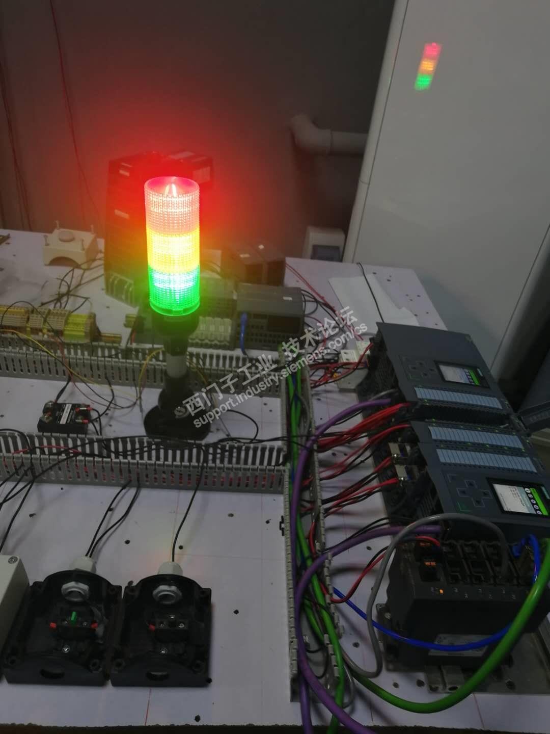

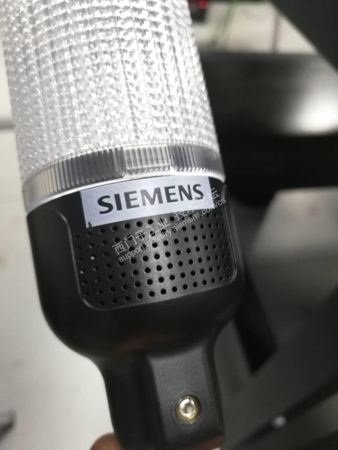

有很多敲孔,随用随敲挺好的!通上电测试了一下亮度和颜色也不错,蜂鸣器是先长鸣一下,然后有频率的鸣响,声音的大小完全能够提醒到操作工人!
质量也很不错,在实验室测试完以后,交给设备师傅安装,安装过程中不小心摔了一下,检查发现没有任何损伤,选材还是不错的;

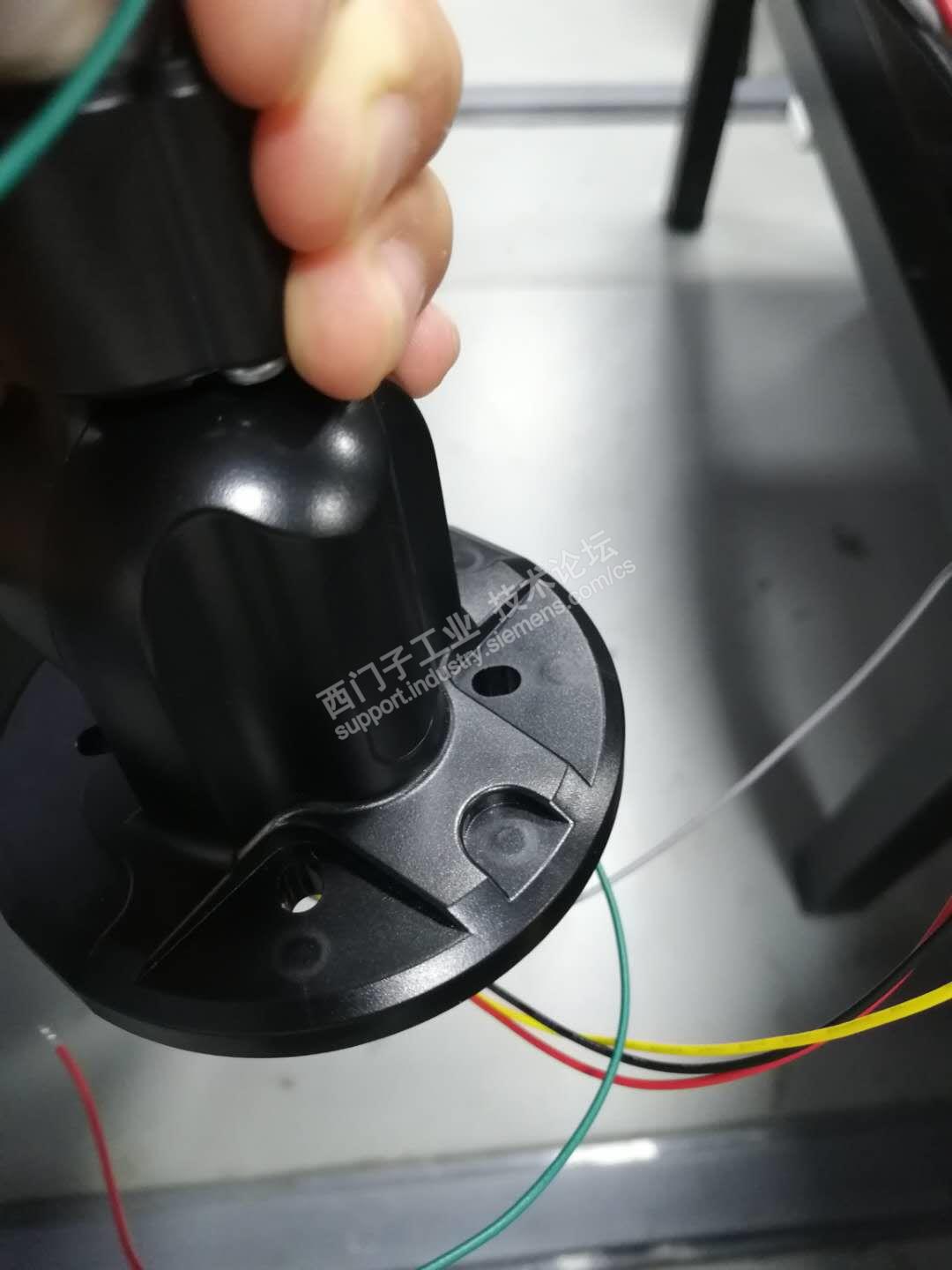

接线也很方便,颜色很好辨识,只需要知道黑色接0V ,黄绿红线刚好控制黄绿红灯,剩下灰色的就是蜂鸣器了,所以很方便!
不好的地方:只是logo哪里的喷漆有点瑕疵,可能是试用产品的原因吧!
