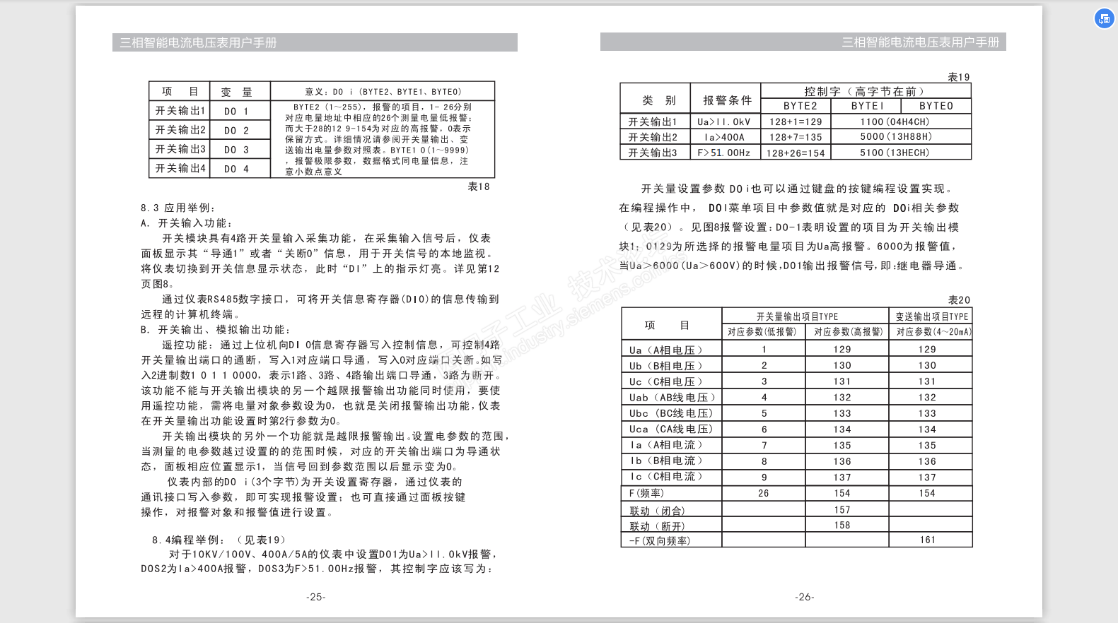

各位大佬,请问有没有人对modbus通信比较熟悉的?我要用1200和第三方仪表做MODEUS_RTU通信,一直不知道DATA_ADDR该填什么!能不能指点指点?
很简单啊 这个就是你要读取的从站的modbus的要读的数据的地址  下图说明读取043587即为C2(台达PLC的C2)的数据啊  看图
