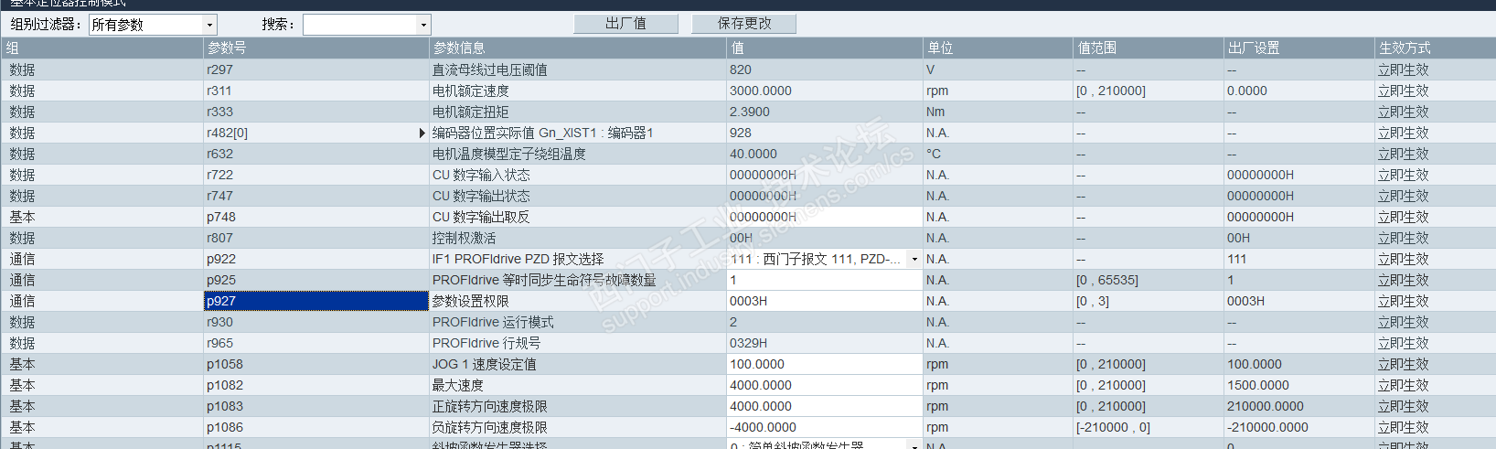

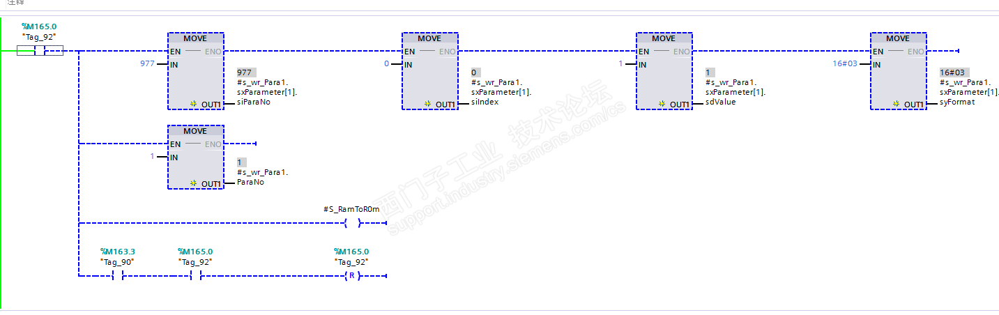

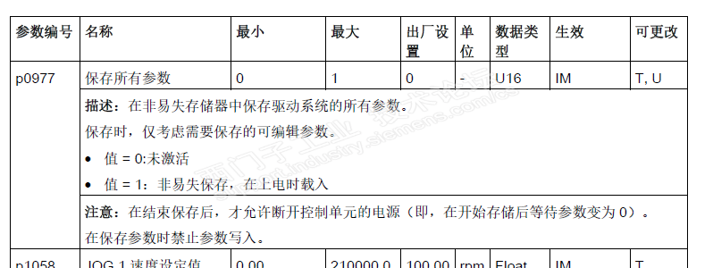

调试V90,通过HMI画面读写软件限位功能,写入完成后,我想再执行一次写P977=1,写入到ROM中,如下图
能正常执行,但是写入完成后,断电重启,软件限位值依然是断电前的值
,且在调试界面,也看不到P977参数
