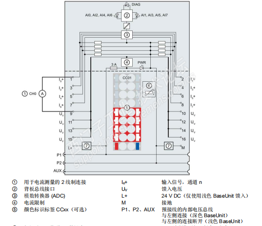

  1. 我的底座不带AUX端子  就是U    I  16个端子 左边供电   我能接4线制的模拟量吗?我外部是PH仪表220V供电的模拟量  按这个图看  是不是仪表的4-20mA输出+    接模块的I+      仪表的输出-  接24V电源的M 就可以了
  2. 这些通道 可以混和接线吗?  比如我1-3接 2线制   4-5接4线制 6-8再接2线制?
