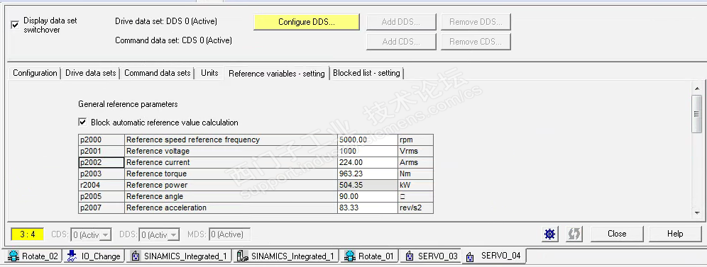

回复:S120中有好多类似参考电压,参考电流,这些参数主要是干什么用的?

以下是引用jacky_andy在2020-10-07 16:12:03的发言 >楼主
如上图所示,这些参数是不是只是标定用的?
比如说参考电流一般设置成额定电流吗?在设置的时候,有什么讲究吗?
计算参考值,规格化(类似有标幺值)的基础值。一般设置成额定值
