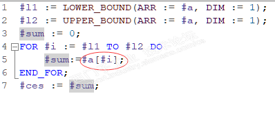

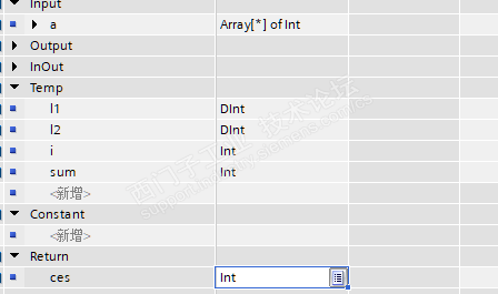

编制FC块时需要访问不定长度数组,接口定义如下:
需要计算数组的和,程序如下:

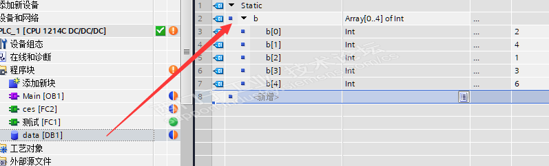

在db块中建立,数组,并赋值。

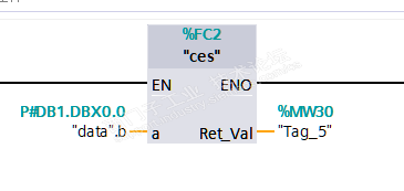

主程序中调用:
错误提示:
请问产生错误的原因是什么?
