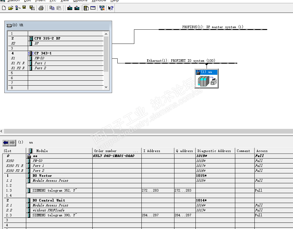

硬件组态是这样的。直接用PQW272报错
