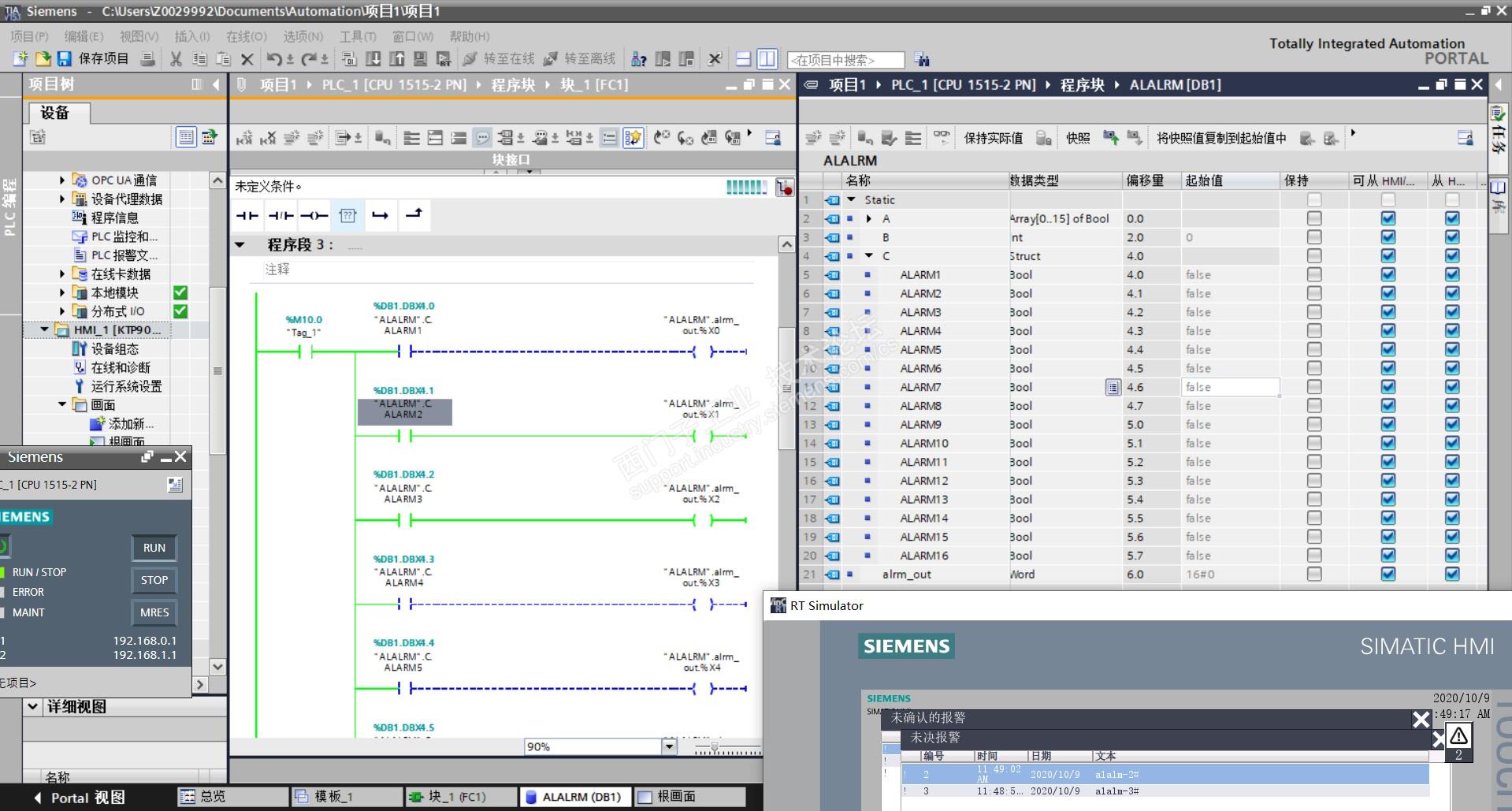

回复:HMI报警触发变量 DB块里的位变量,不用M区地址,怎么传送给字变量?

离散量报警用  WORD格式或INT格式,对于高低位,按下图格式写就不用区分高低位。
