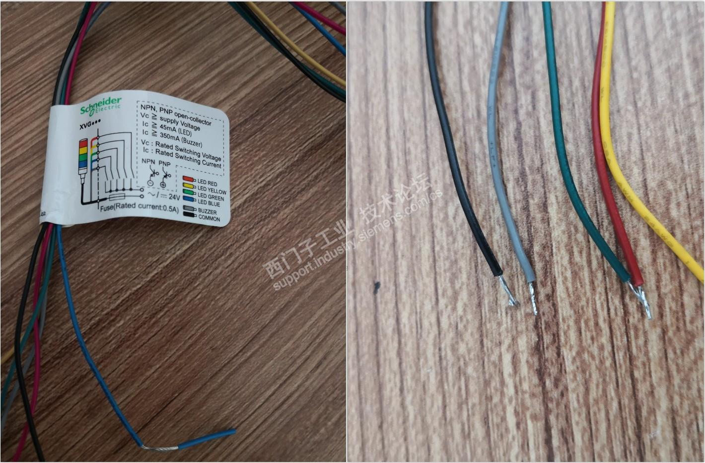

       接下来准备通电测试一下,接线的过程中对照随产品带的说明书发现,引出线的颜色和灯的颜色是对应的,这点就很好,不会接错线。但是我之前使用的施耐德同类产品,引出线上有一个标签纸,对于确认接线的正确与否就更加方便一点。如下图,左边是施耐德,右边是西门子。
       通电之后,灯柱颜色比较正,蜂鸣器是间歇的发出声音,并不是一直响,这点就比施耐德好了。由于蜂鸣器一直响并不能提供很好的报警效果,所以之前施耐德灯柱是通过PLC发送脉冲信号来实现的,现在换成西门子的灯柱,直接给接通信号就可以了,赞。

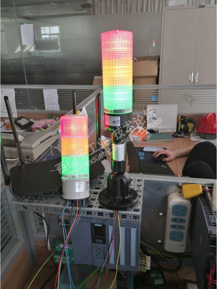

       最后再来张西门子灯柱和施耐德灯柱的合影,左边是施耐德,右边是西门子。
