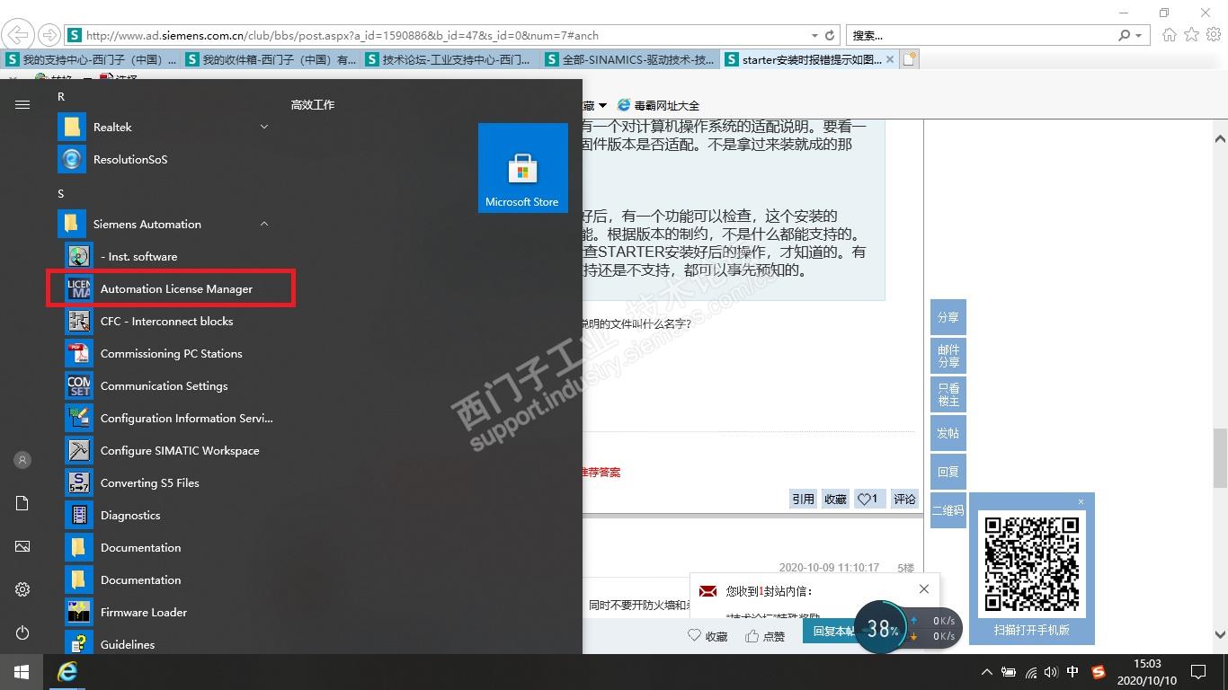

以下是引用jacky_andy在2020-10-07 16:20:30的发言 >4楼
请教一下版主,对计算机操作系统的适配说明的文件叫什么名字?
另外功能检测在哪个地方看?
以下是引用kdrjl在2020-10-06 10:15:44的发言 >2楼:STARTER安装...
引用2楼详细内容:
STARTER安装文件里,有一个对计算机操作系统的适配说明。要看一下操作系统和STARTER固件版本是否适配。不是拿过来装就成的那种。
同样,当STARTER安装好后,有一个功能可以检查,这个安装的STARTER都支持哪些功能。根据版本的制约,不是什么都能支持的。这是我看单位同事最近检查STARTER安装好后的操作,才知道的。有许多功能行还是不行,支持还是不支持,都可以事先预知的。
在上图的红框里点开后即可看到了。
