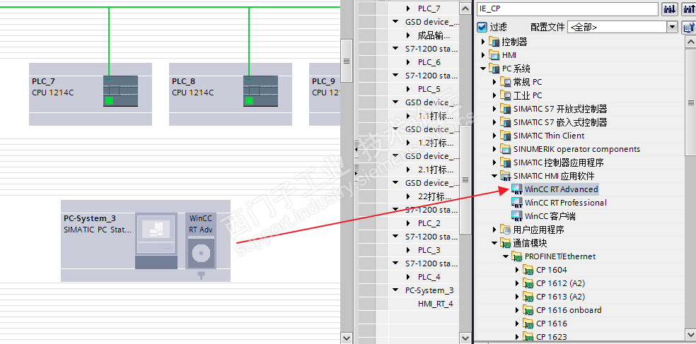

回复:博途TIA里的PC Station是怎么组态、编程的?
溪如
    227
注册时间:2017-10-26
发布于 2020-10-10 21:15:25
怎么组态已经掌握了。如下:
一,在右边的“硬件目录”下找到WinCC RT Advanced, 拉进左右的组态区域。如箭号所指

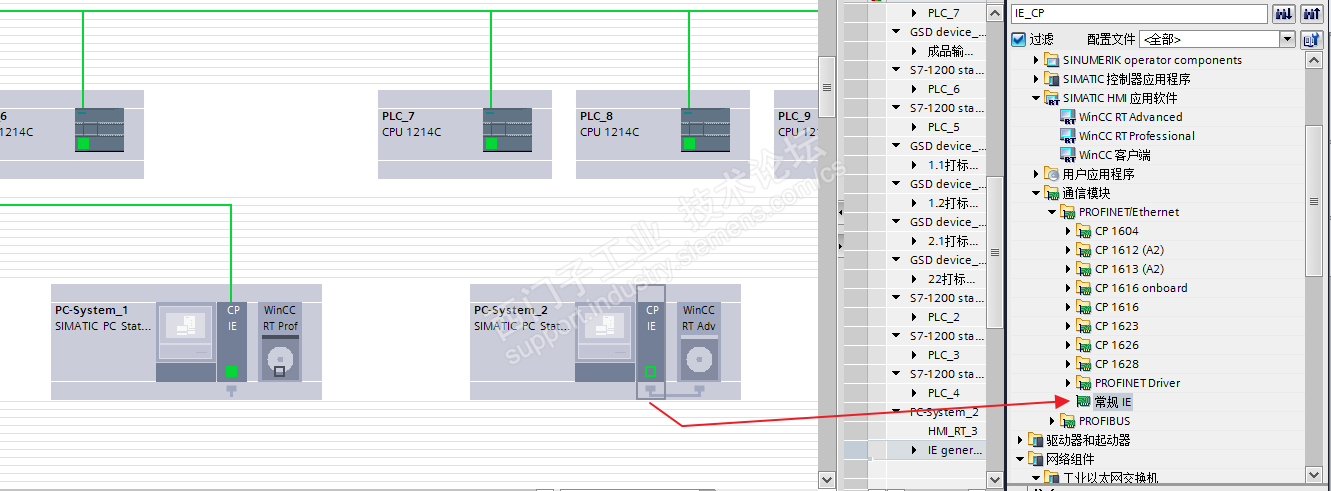

二,在右边的"硬件目录"的"通信模块"里找到"常规IE",拉进前一步的图形中央,如箭号所指。组态完毕。
