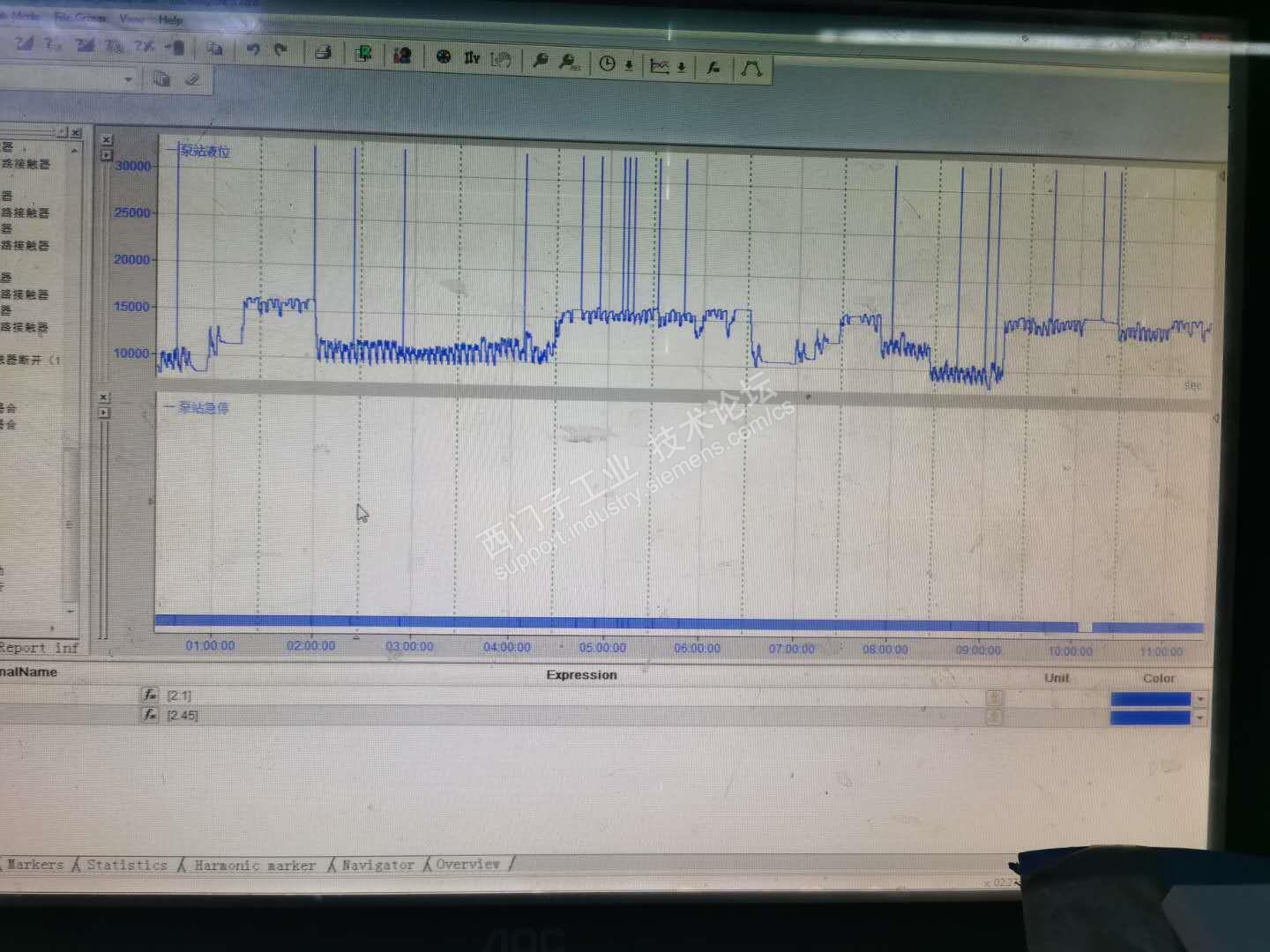

为了验证想法,我加了下面的程序,来看到底是哪些点引起的。
再次跳闸的时候,去看了看,急停,液位,检修 都来了,难怪泵会停呢,然后我又把这些点加进了IBA,观察到的图是这样的
对单独一个放大来看
放大后,发现中断的时候只有80ms,时间太短了,根本观察不出来嘛。又放大了几个点,发现时间都是在80-110ms左右,我想这个问题看来不太好弄,能不能先不让泵站停,然后再修呢,我就在可能引起泵站停的地方全部都加了1s的延时(幸亏这个溢流阀是断电增荷的,要不然还没法延时)用了一个晚上,第二天问操作工,操作工说泵站没有再停,我松了一口气,只要生产上不说,我们就可以慢慢查原因了

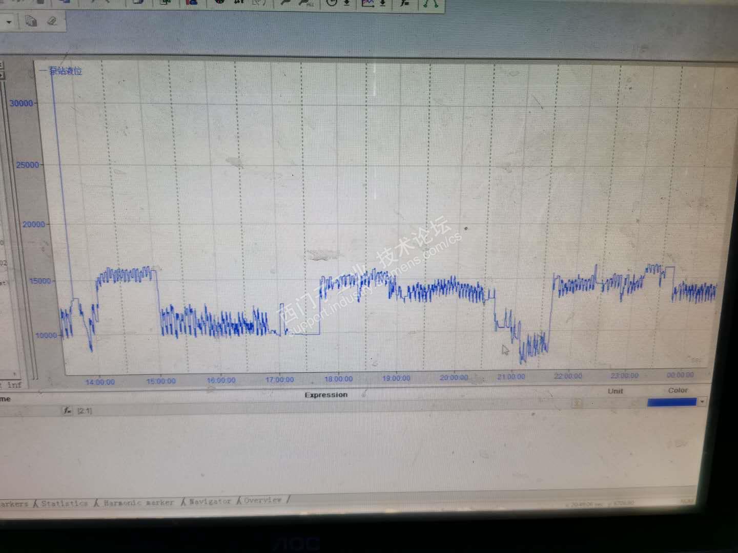

昨天下午,先把波特率从1.5降到187.5,今天早上来查看的IBA曲线
从降波特率后,在目前,没有再出现,再继续观察几天。有后续结果,我再上来给大家分享。
