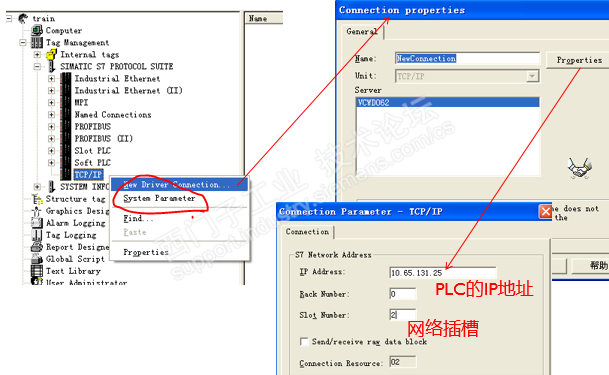

故障现象:放假8天公司停电一次,我们有台wincc 项目运行找不到路径。
解决过程:打开电脑项目存放路径D:盘,该盘且无法读取,要求格式化,C盘运行也比较慢。
没办法我只能找块新盘,做了分区然后把我之前做的系统GHOST文件恢复到新盘上,再把备份的项目也拷到电脑上,把IP地址设一下,再把system parameter unit设一下,这样该可以运行项目了。
可是当连到机器上且无法和PLC通信,我ping 10.65.131.24 -t网络又是通的,再检查SET PG/PC发现
SET PG/PC内的网卡有个感叹号,再检查电脑硬件管理,网卡又是正常的。
为什么不能通信上呢,系统又是之前正常备份下来的,只是网卡驱动是后装的不该连不上呀,难道要重新装NET软件吗?
我就试试装NET软件。
装完后检查SET PG/PC
没有了感叹号,和PLC也能通信上了,万事大吉。
