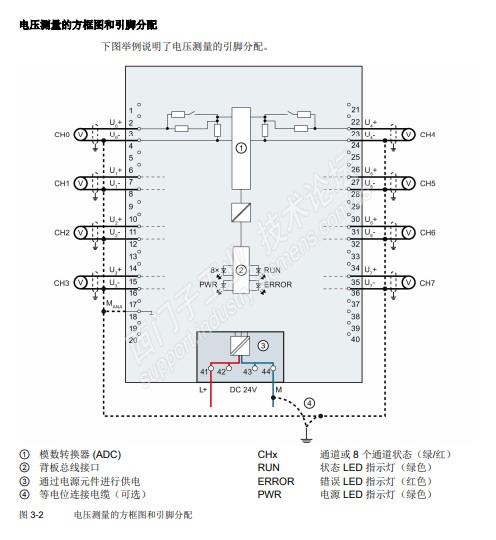

1、这个AI模块通道可以采集差分信号吗?
2、图片的右下角第4点的等电位连接电缆(可选)什么时候需要?
