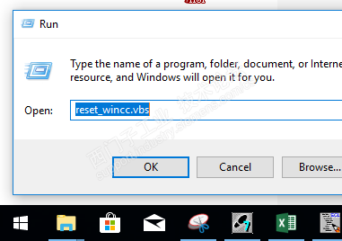

放假前我们有一台客户机T003找不到启动画面,大拿级一般都是通过工程师站download项目选择路径传送的。
这里有个简单的方法:
首先我们找一台正常运行的客户机比如:T001吧
我们停止T001的运行画面,然后在windows_RUN内输入reset_wincc.vbs,让wincc完全关闭。
然后把T001内的wincc_project目录进行拷贝放到T003内,把T003原有的项目删除。
再把拷到T003内的项目wincc_project内的T001文件夹重命名为:T003
然后启动T003的wincc,此时start_loc_project更改项目内T001为T003,再关闭wincc重新启动。
此时还是会找不到启动画面,但找到服务器的启动画面进行启动是有效的就可以运行正常了,如果画面不能全屏,只要在项目内改一下全屏运行就OK了。
