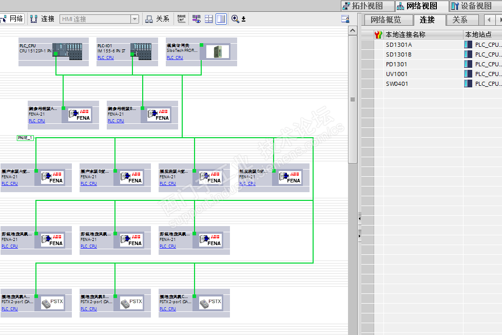

在整个疫情期间,借助西家平台了解到了很多新知识,其中包括赵工的PLC通讯探秘系列部分,以及技术论坛中各大佬们讨论的标准化编程的思想,于是想把现有的公司PLC程序做个升级改造,标准化设备以及对供应商成套设备的标准化。项目硬件组成如下:国产HMI,1512CPU,1个ET200SP分站,支持Profinet的网关(MODBUS转NET),以及12个ABB变频软启的驱动器走Profinet IO(带Profinet),另5套小型成套设备(SMART 200)走S7。

理想很美好,现实很骨感。在调试中发现,国产的上位机软件获取PLC的数据,居然有5秒多的延时,但是触摸屏获取PLC数据却很顺畅,大大出乎我的意料。因为某纶国产触摸屏在与1500系列PLC通讯时,从对1500参数设置的要求,以及变量格式都跟平常不太一样,所以注意力几乎集中到触摸屏端,担心某一个变量地址错误造成通讯有问题,完全没想到成熟的上位机软件居然滞后这么多。
2.2故障或问题处理(根据分析各种导致故障的可能性,逐步排查,描述您解决此问题的操作步骤,最终确认原因,排查过程有条理,思路清晰)
静下心来分析,首先担心是不是上位机变量太多了。虽然购买的是无限点的授权,但是软件能不能撑起这么多的点位,之前项目从没有用过无限点,所以,谁也不知道。于是,删除了大部分变量,经过测试,时间顺利的降到的3秒左右,于是初步认为,可能真的是变量太多了。
其次,担心上位机软件在变量录入的时候出错。因为项目时间紧,上位机项目文件从之前的项目文件中COPY,通过变量的导入导出,在EXCEL通过公式关联好信息后,一次批量导入变量。但是该上位机软件的变量导入导出实在是“程序员”格式,界面十分不友好,而且规则甚多,稍不注意格式不满足即导入不成功,所以也十分怀疑,是不是因为多次的批量导入导出,整个项目文件都已损坏。于是联系上位机厂家,寻求技术支持,看有没有某种文件替换的方式,把变量的格式类型恢复到出厂设置,然后重新去建立变量关联。厂家明确回复没有这样的文件。好吧,这条路堵上了。
询问了同事,之前也遇到过这样的问题,在咨询过厂家技术支持后,替换了上位机对1500PLC的驱动文件,但是无效。在替换驱动之后,通过人工单一的选择变量关联PLC地址,通讯滞后仍然存在。
我询问厂家,上位机与1500之间的通讯走的什么协议,是不是S7?厂家说是的。
厂家去需求她的技术支持,我在上位机处理不了的情况下,将目光注意到了PLC上。
 3.实践联系理论
根据原因分析结果,是否可以用到所学习的相关的通信的概念和理论,例如时间片或CCP,有哪些,如何关联在一起,展示原理依据和分析过程
电话寻求西门子技术支持,刚好看了赵工的PLC通讯探秘系列的部分内容,所以当技术支持工程师说到时间片,CCP时,于是我感觉对上“暗号”了。但是沟通完之后,却不是我理解的那样。工程师明确回复我说,该通讯延时问题不在PLC。如果5S的时间在PLC上,PLC早就看门狗超时停机了,但是目前PLC工作正常。
上位机厂家反馈过来信息,说根据上位机软件反馈的信息,目前看5S左右是正常的,因为上位机软件将整个变量划分为若干个数据包,每个包的平均采样周期在120多ms,42*120=5040mS。
于是按照厂家的建议和自己的测试,将目前的项目划分了若干个数据通道,均采用一个IP地址,只是符号名不一致,每个数据通道下至保留8个以下的DB块,保证每个数据的更新在1S以内。
