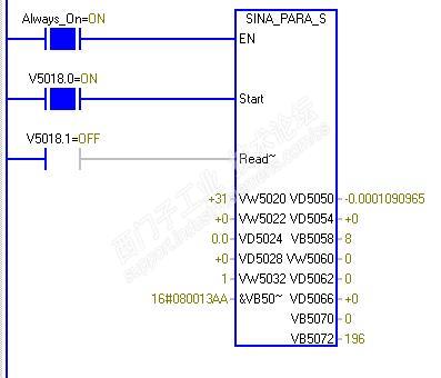

西门子Smart200 PN通讯中参数读取模块sina_para_s模块只有在Start端口上升沿才读取一次参数。我手动控制Start端口信号,以1hz左右的频率运行模块没有问题。但是当我尝试程序上自动不断给Start端口上升沿信号时,sina_para_s无法高频使用,连10hz 的频率都不行,会报错。
