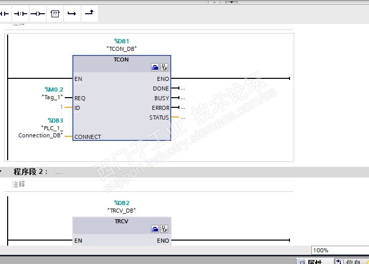

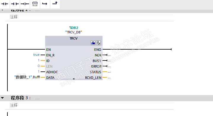

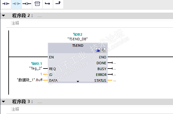

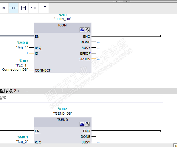

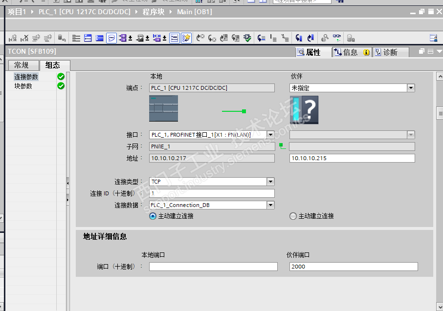

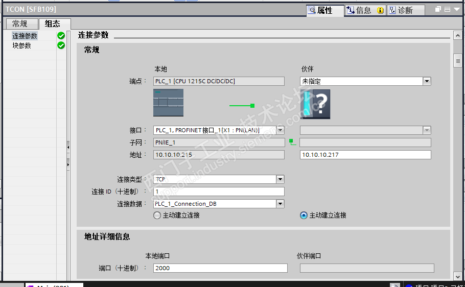

老师,以上是TCON的配置,向导,您帮我看看,到底是什么原因导致仿真连接不了?
