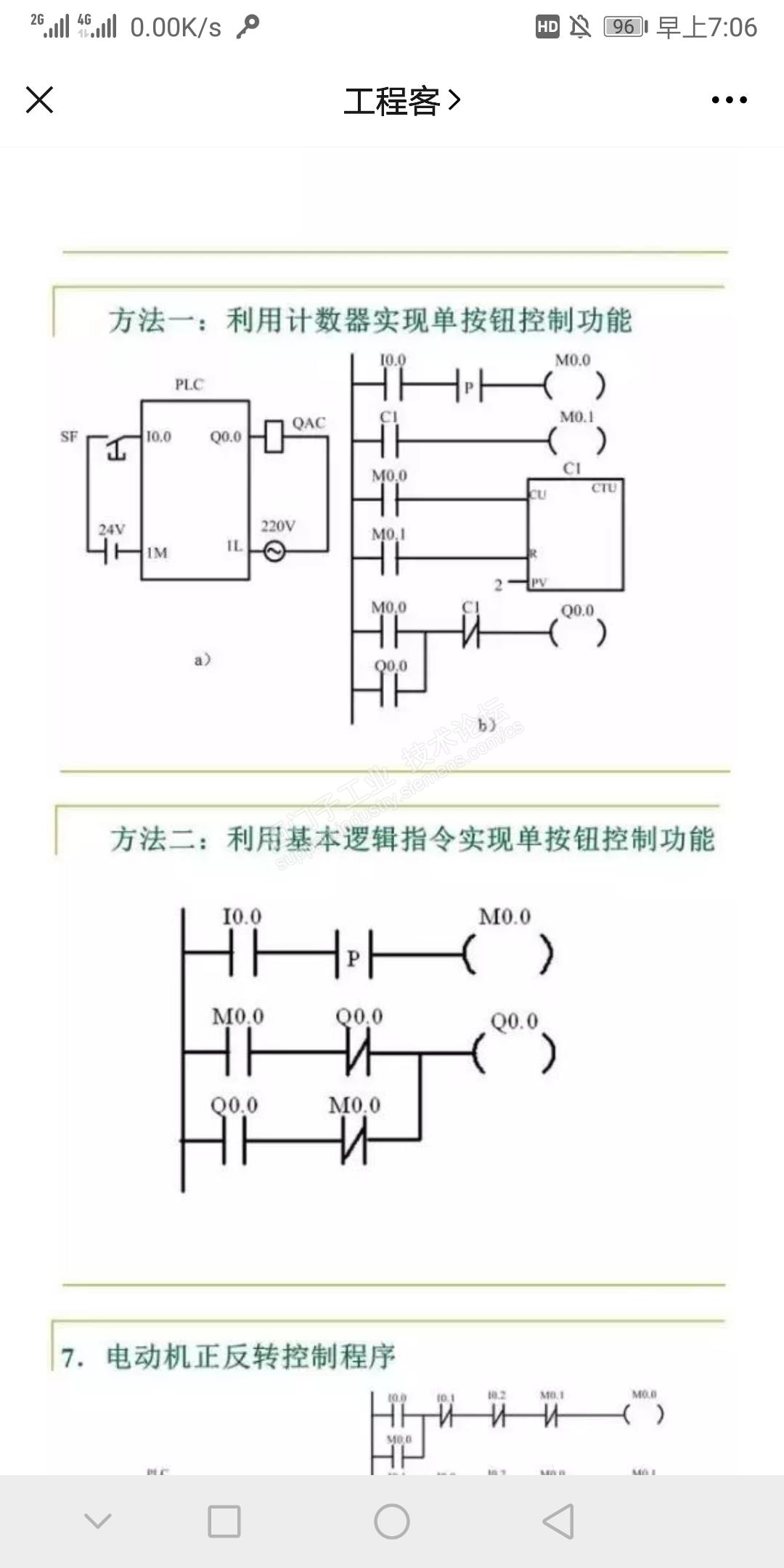

以下是引用芳季在2020-10-13 07:10:11的发言 >7楼
就随便看看
感谢,很有帮助
