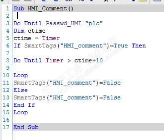

我在人機裡面寫了一段腳本,讓他一直跑LOOP
感覺半天下來,人機會發生按鍵都不能按的問題
斷電重開會好,但過半天又當機了
所以人機裡面的腳本,不能讓他一直執行嗎???
