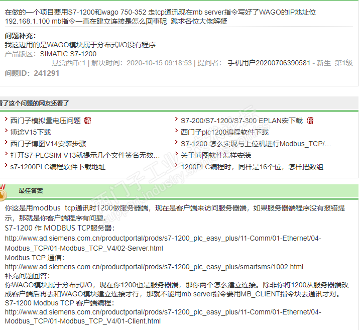

关于s7-1200 作为客户端和WAGO分布式I/O 走MB_CLIENT指令通讯错误

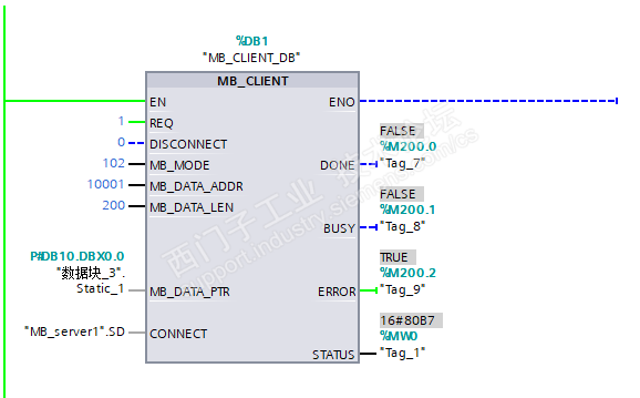

之前发过一个帖子s7-1200作为服务器端和wago 750-352分布式i/o通讯的帖子说不能走 mb_server要走mb_client 现在我该为mb_client 一直报错16#80B7  我在帮助里面也没找到这个错误是怎么回事
