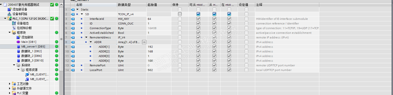

回复:关于s7-1200 作为客户端和WAGO分布式I/O 走MB_CLIENT指令通讯错误

这是程序的设置
