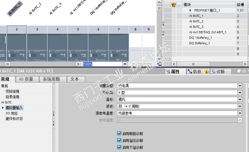

前几天遇到一个问题,第一次使用S7-1200的温控模块(SM1231 AI8XTC),编程好后,连上模块,在线监测温度模块的通道,当时模块上除了电源线都未接线,然后发现每个通道都有温度,多的有几千摄氏度,少的有几十摄氏度,而且温度还在变化。我就把通道都接上热电偶或者把通道都短接,诶,别说,温度显示就正常了,但是拆掉一路,该路的温度显示就不正常了。后来打电话问400客服,说是热电偶的工作原理是产生热电流的原因,模块内部检测,这是正常的现象。但是我们做工控的不能这么和客户说啊,他们就会认为,这个加热区我们热电偶还没接,就显示有200多摄氏度,或者高的达到400.500摄氏度,这个肯定不对,程序肯定哪里有问题。肯定会叫我们解决这个问题。然后我就在到处找资料,看看怎么弄啊。然后在组态软件里面找到了一个“断路检测”的选项。勾上之后,再测试,现在即使该模块通道不短接,温度也显示正常。短接后显示230,不断接显示的数值很大,而且很稳定。
