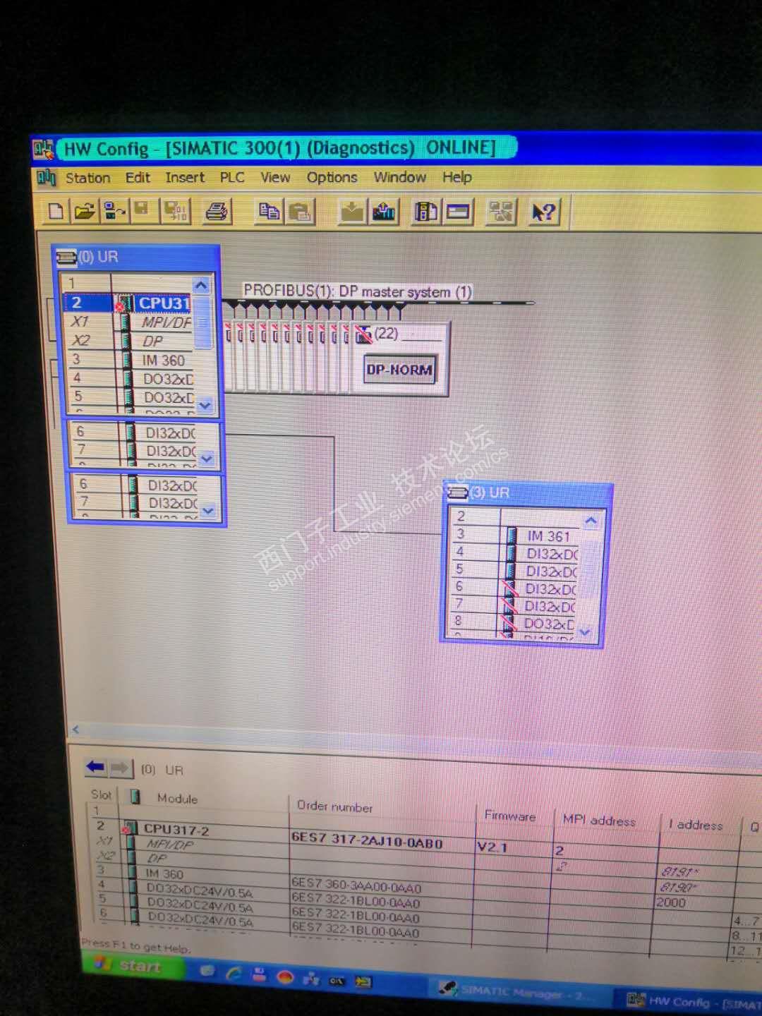

设备停机2年多后,现开机无法正常运行CPU,stop灯亮SF灯亮,IM360闪红灯。在线诊断显示一个模块都没连上,都是虚的。诊断信息忘记截图了,记得是什么内部错误。
有时能运行起来,但显示最后机架上三个模块没连上。运行期间还会突然停机stop灯常亮。
最后一个机架只留IM361。CPU可以正常运行,但换上后面的模块,CPU就启动不了或着运行一会就停机。
现在只连第一个机架的模块都不行。CPU连IM360一切正常,接上第一个输出模块正常,接上第二个输出模块,stop灯亮SF灯亮,IM360闪红灯,第二个输出模块换了两个,底部背插用得是新的,还是老样子。
