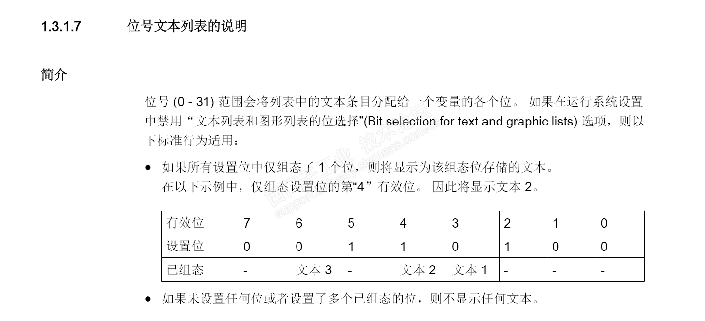

请教大家:
表中“设置位”哪一行是不是表示当此位为1时显示文本,此位为0时不显示文本?
搞不懂,请哪位帮我看看!
