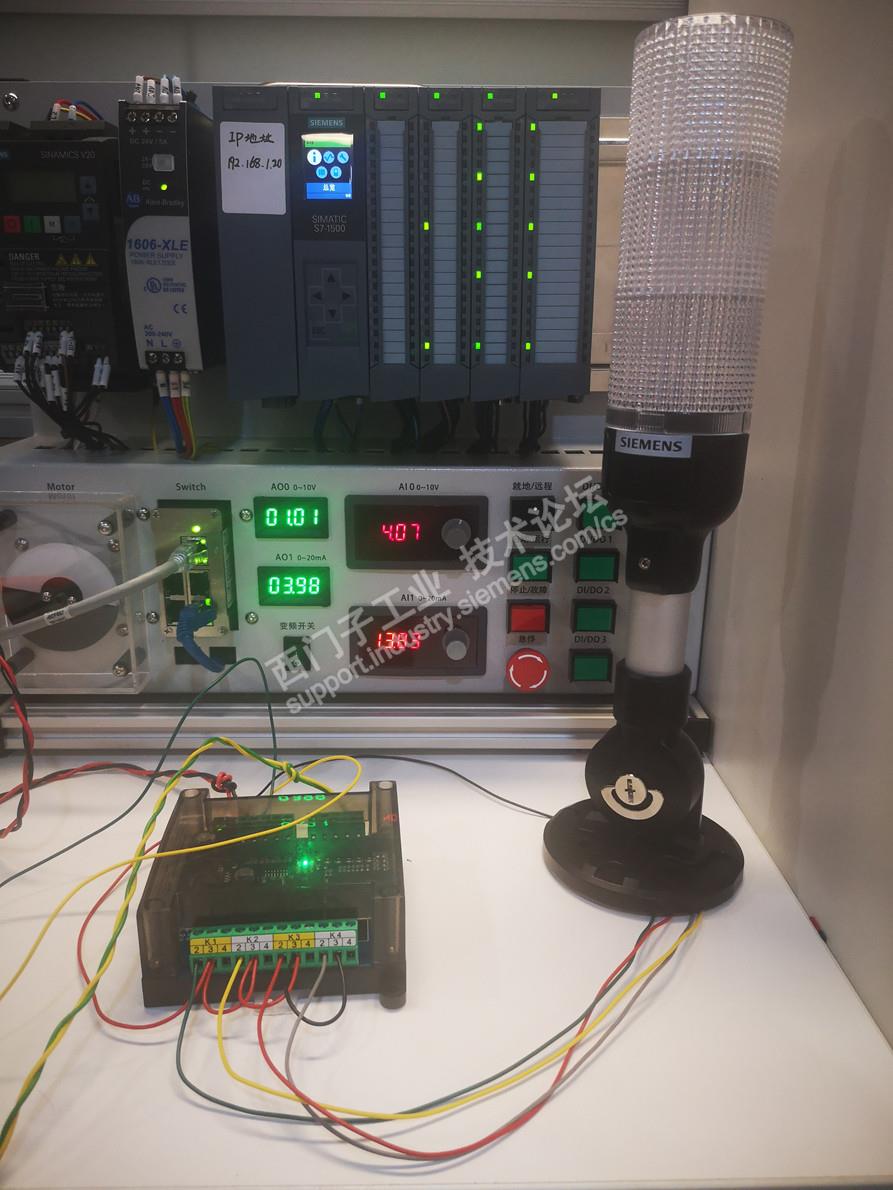

昨天收到灯柱,今天就马上开始测试了。这款灯柱是一体化结构,有红、黄、蓝三种LED灯和一个蜂鸣器,接线一共有5根,直流24V驱动,从说明书看还有其他不同通道数的型号。跟其他厂家产品不同的是灯的外壳是纯白的,靠里面不同颜色的LED来发光,并且是一体化的,不像施耐德那样通过模块组合。整体来看外形小巧匀称,使用方便。

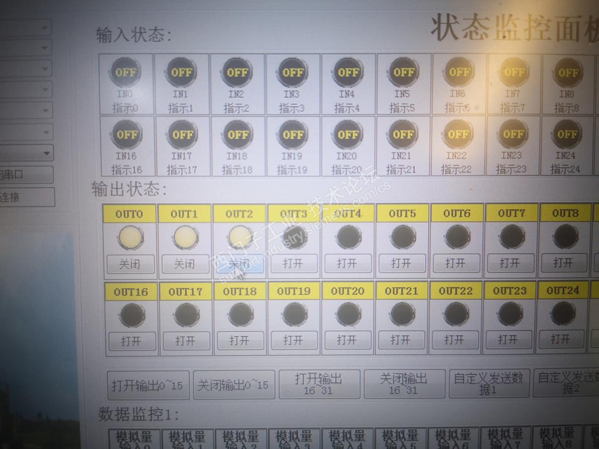

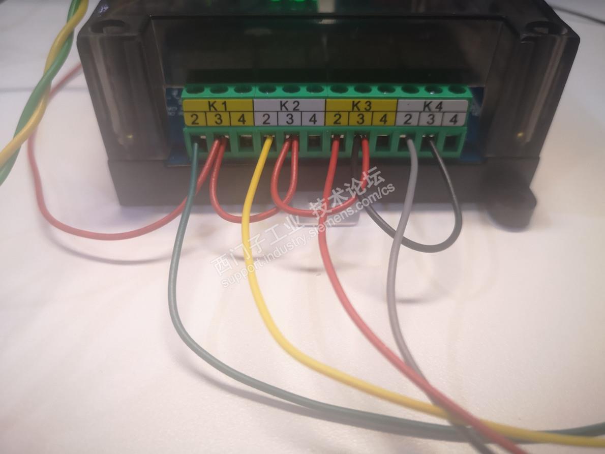

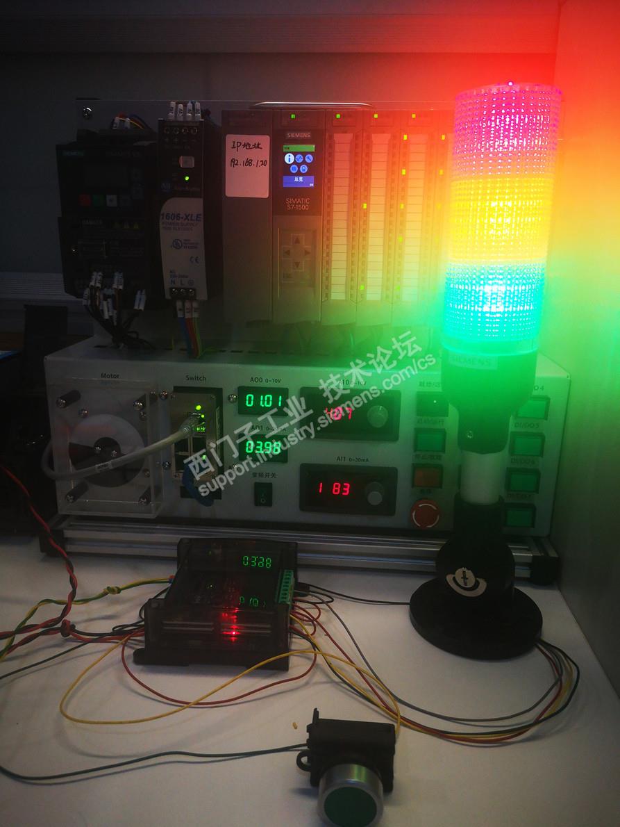

我买的Modbus模块有4路输入和4路继电器输出。我用4路继电器输出分别驱动三个LED灯和蜂鸣器,还用一路输入接了一个静音按钮。模块提供了一个测试软件,安装完毕,通过USB转485电缆将电脑和模块连接,利用厂家提供的测试软件手动测试一次成功。
通过使用Modbus模块,一个普通IO驱动的灯柱就变成了一个支持485通讯的“智能”网络设备。直接插入工控机,通过上位软件自带的Modbus-RTU驱动就可以跟灯柱建立连接,再通过脚本编程就可以很方便实现声光报警功能,省去了大量的PLC编程工作和电缆接线工作。以后我们计划将设备安装到一个塑料接线盒里,就可以作为一个标准产品供项目使用了。
