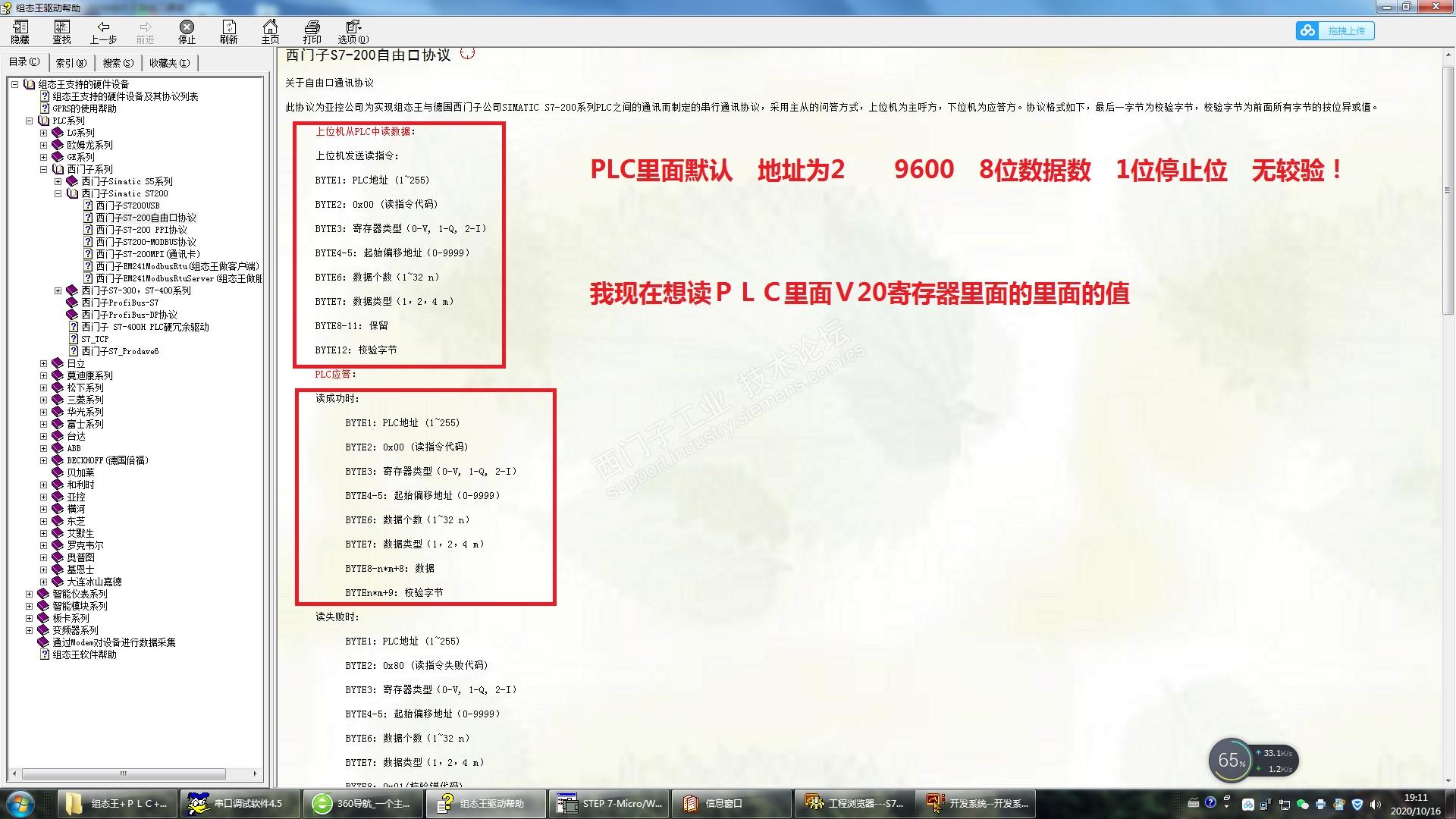

S7200 PLC已经下载好了亚控公司的串口初始化程序,上图是亚控公司的官方说明!

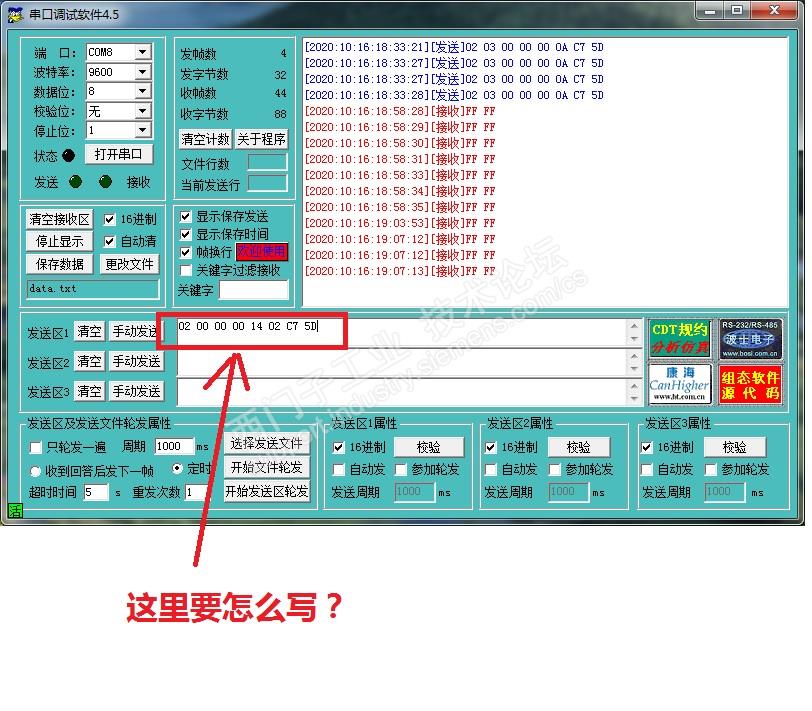

现在硬件及线路没有问题了,我已经用小程序在PLC与串口调试程序之间测试过了.
