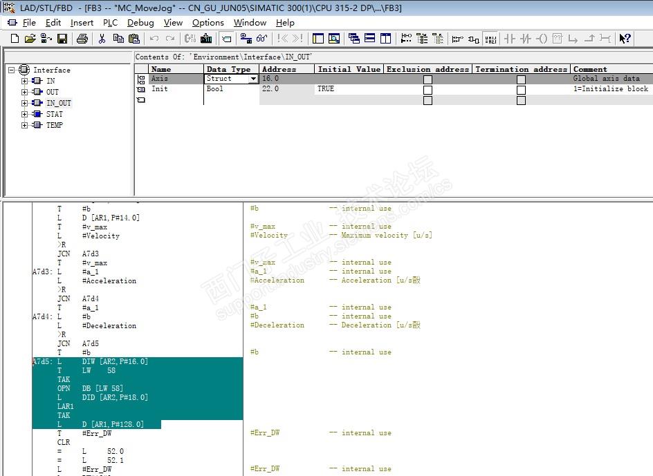

大家好,小弟刚上手SCL,项目有个SCL生成的STL程序,其中有一段是把一个结构体中的32位信号读取到一个双字中:
结构体中Err的定义如下:
如果是SCL的话应该怎么写啊?请各位高手不吝指教
