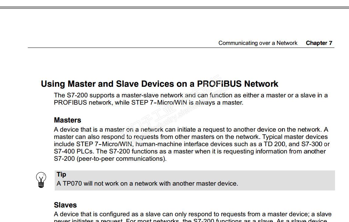

回复:S7-200到底能不能做Profibus-DP主站。本论坛有帖说不行。可是官方手册说行。

以下是引用yanxiao在2020-10-17 23:30:21的发言 >7楼:可以查对应的英文手册。英文版错误少,经过翻译后,却引入了不少错误。
不是翻译的问题,英文原版我也看过了。意思应该是一样的。我还是比较认同5楼的看法。
