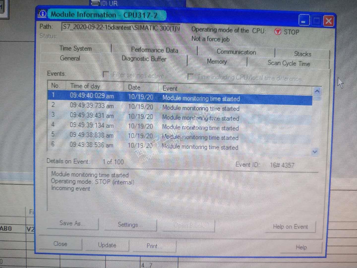

CPU停机无法运行
tteekkgg
    32
注册时间:2012-03-20
CPU停机无法运行
836
2020-10-19 11:12:38
目前CPU只能连接第一个输出模块才能RUN,一旦连上后面几个模块,就STOP。
在线监控模块都是虚的,诊断信息module monitoring time strated 16#4357。
之前这个CPU带了3个扩展机架,最后一个机架显示最后4个模块连接不上。把后面模块换到前面,就会出现
CPU停机,上面图片的现象。有时就算RUN了也会时不时无缘无故突然STOP。
最初怀疑IM360模块,现在硬件组态把IM360模块去掉了,DP设备也去掉,只留第一个机架。问题还是老样子,有点无语了。。。
