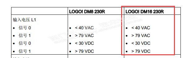

请教下,LOGO!230RCE和LOGO!DM16 230R两个模块的工作电源、输入电压均为DC110V,可否正常工作,查资料110VDC在允许范围内,包括数字量输入为110VDC,应该没问题吧,求解,谢谢!
