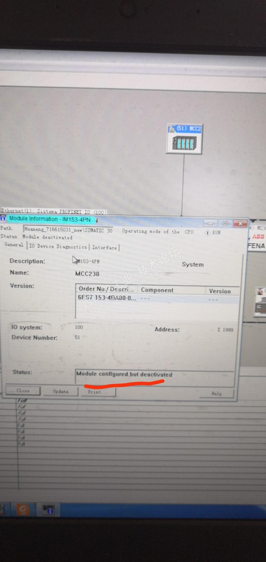

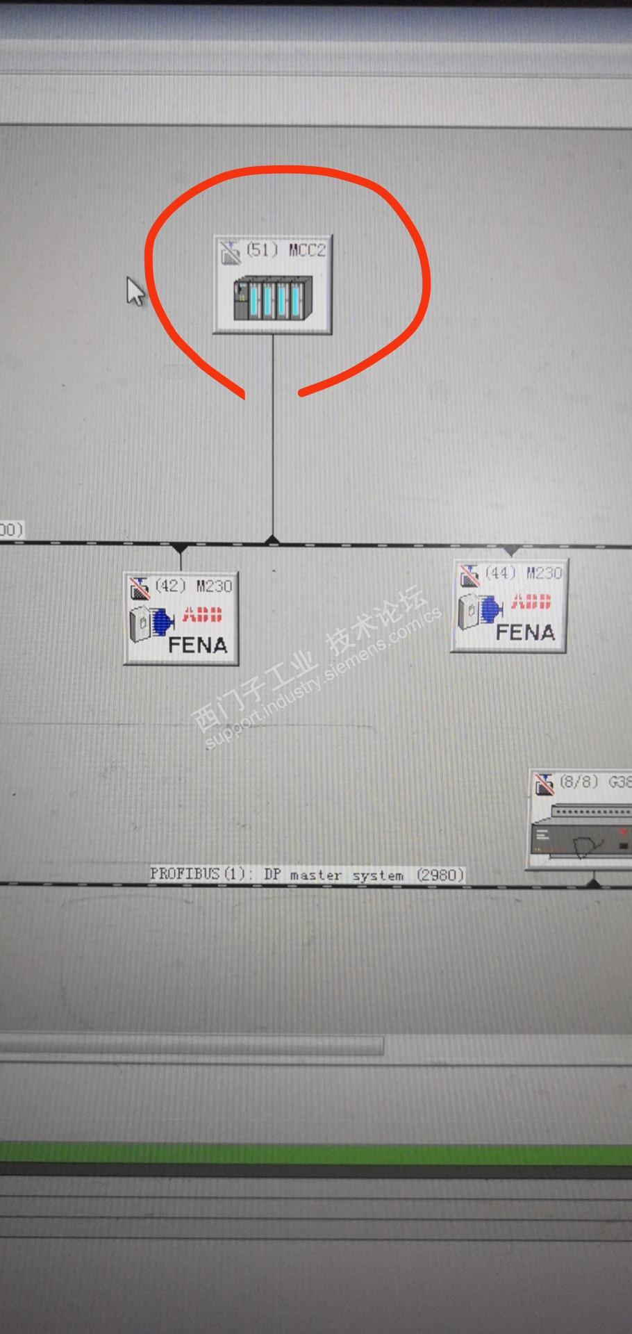

S7300-F315-2PN/DP,HW组态在线为啥有的模块灰色,有的黑色带红色斜杠
teo_hongbo
注册时间:2016-05-04
1047
2020-10-19 20:30:30
如图:我开始点项目站下载后,进入HW组态在线,有的是灰色,其他黑色带斜杠,只要地址对就可以连上。我怀疑内存卡小了512KB,所以把内存卡里的块删完,只下载硬件组态后,在线组态一切都正常(黑色带红色斜杠),把地址调好,都连上了(黑色)。我是带安全模块的,是否有什么功能程序可以把模块Deactive.,灰色模块都是BF闪灯。
