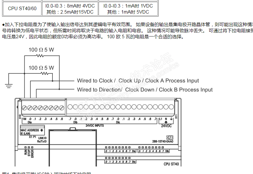

以下是引用芳季在2020-10-14 21:18:01的发言 >11楼
P和N跟加不加电阻有什么关系?不明白你为什么要这样问?所以不知道怎么回答╮(╯_╰)╭
以下是引用ligp99在2020-10-13 09:35:17的发言 >9楼:PNP和NPN要加...
引用9楼详细内容:
PNP和NPN要加电阻吗
以下是引用forginger在2020-10-12 15:39:25的发言 >1楼:1这是高速计数器向...
引用1楼详细内容:
1这是高速计数器向导   很多数据你可以在向导完成后适当修改
  当前值是触发高速计数器时 当前高速计数器的值
  预设值 是你想 CV=PV预设值=当前值  触发中断事件的值
2你的高速计数器编码器 NPN 还是PNP  与接线方式有关  和程序无关
这是西门子说的
