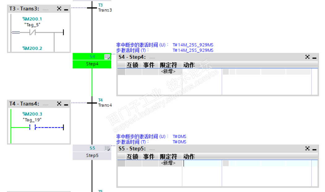

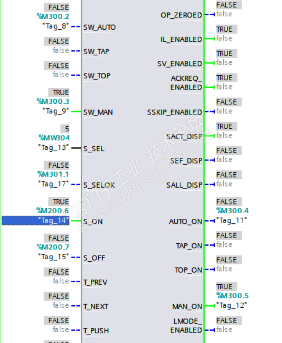

1、程序刚开始是自动模式,停留在STEP4,S_NO为4;
2、我将GRAPH程序设置为手动模式(SW_MAN置为1,S_SEL设置为5),此时S_NO为4;
3、将S_ON置为1;
4、GRAPH程序还是停留在STEP4,S_NO还是为4
以下为GRAPH程序:
