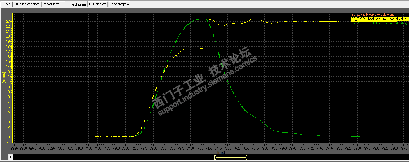

回复:请教:CU320 伺服电机在提升类设备中,需要作何优化?
康师傅001
    11
注册时间:2015-05-19
发布于 2020-10-21 14:47:32
2楼
这是电机使能瞬间,电机抱闸打开,Z轴下跌500Lu, 对应于0.5mm。
