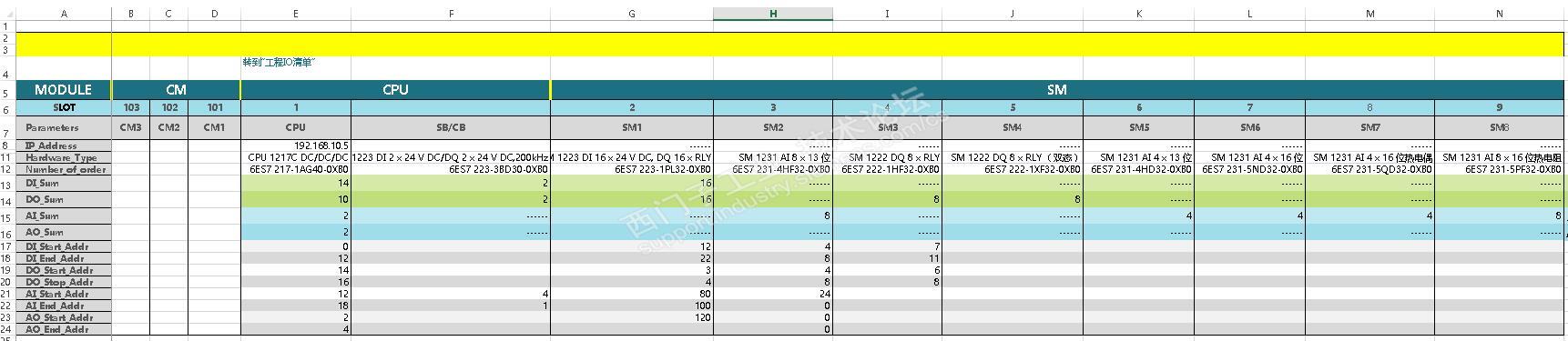

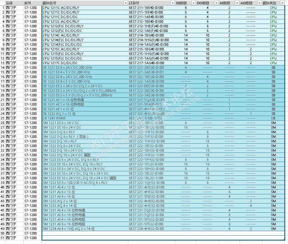

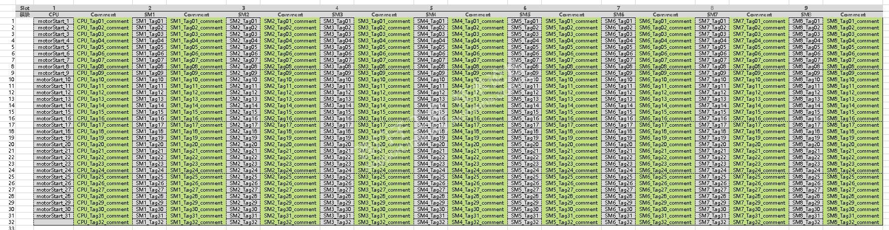

1、Excel中模仿TIA Portal的硬件组态
    1)、首先针对各品牌、各系列的硬件准备硬件模块清单表格
        表格中列出了诸如型号、订货号、DI、DO、AI、AO数量等参数信息
    2)、仿真TIA Portal环境下“机架式”的硬件组态
        在行11中,通过下拉清单选择具体的模块型号,清单中的值来自上图中的模块型号“序列”,紧随行11之后的行12(订货号),13(DI点数),14(DO点数),15(AI点数),16(AO点数)的内容,将通过公式根据行11单元格的设定值自动引用上图工作表中对应的值。如E12=IFERROR(VLOOKUP(Hardware_Type_CPU,CPU,2,FALSE),""),具体函数的意义请自行查阅,不作赘述。
        下图中余下的行,分别对应配置DIDOAIAO模块时设定的起始地址和结束地址,结合XX_sum(类型点数),将在功能2中,使用VBA+物理地址编址进制格式实现物理地址的计算并插入物理地址。

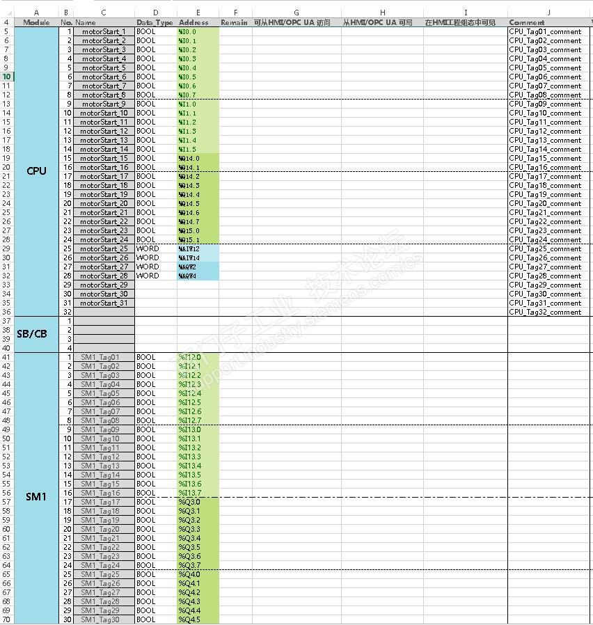

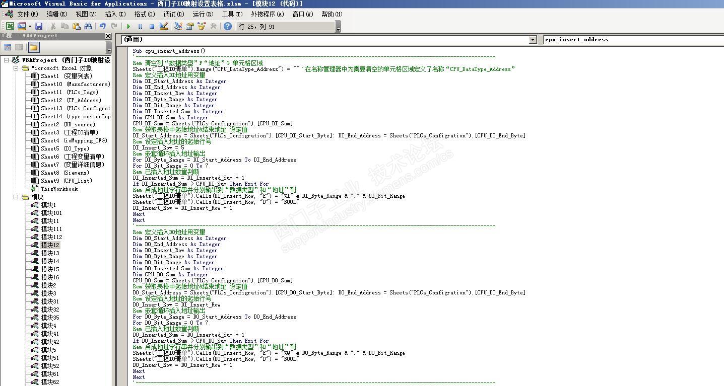

2、借助Excel VBA实现变量符号、变量物理地址的自动插入、自动计算插入
    部分代码如下

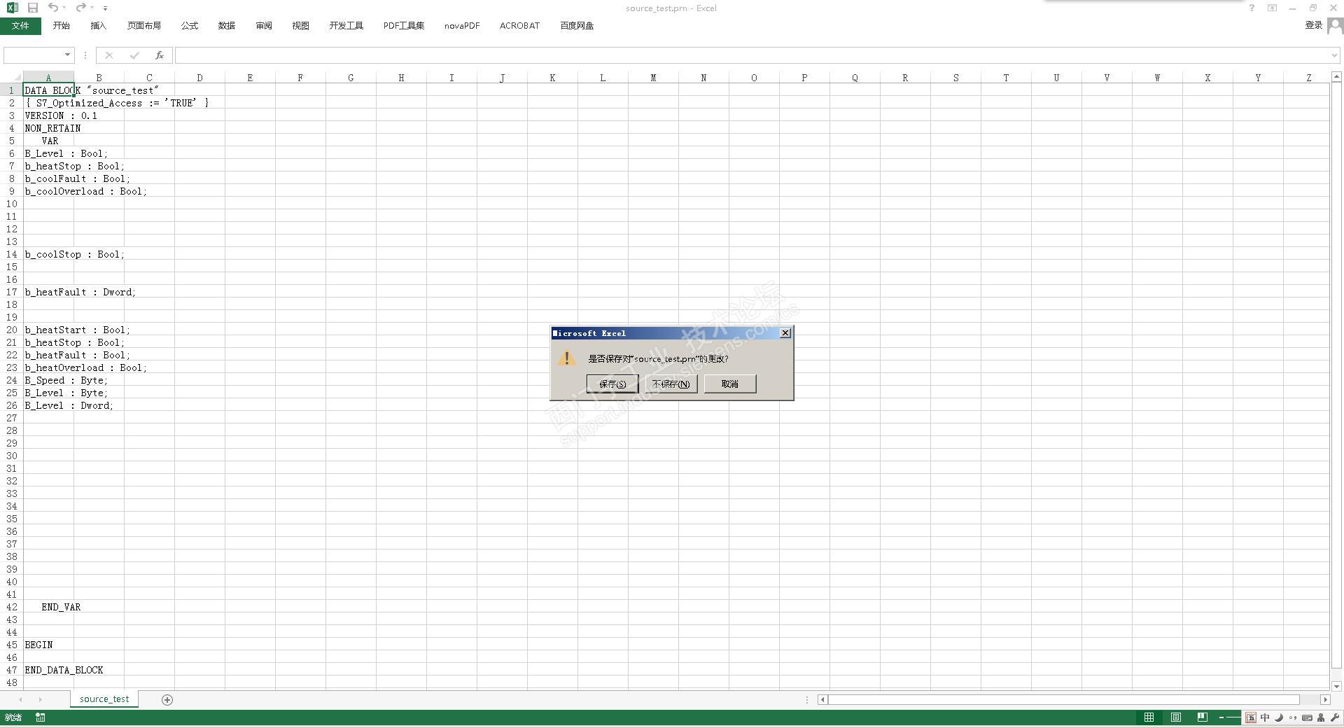

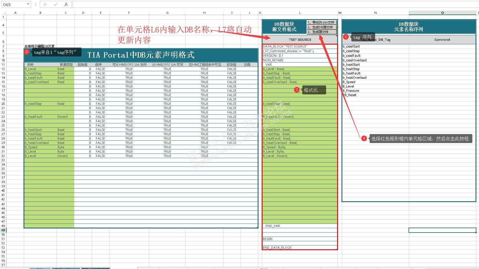

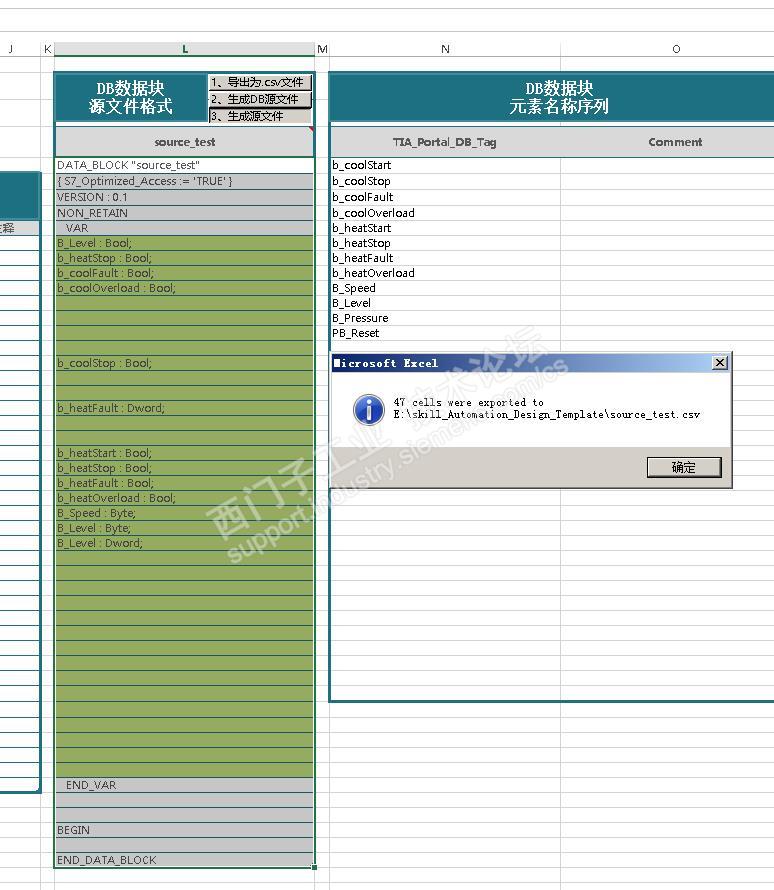

3、借助Excel VBA生成适用于TIA Portal环境的DB源文件
    流程简单地说就是:
    1)、导出单元格区域为.csv文件
    2)、将上述.csv文件另存为.prn文件
    3)、将上述.prn文件重命名为.db文件(DB源文件格式)
    操作过程:
    1)、首先在DB源文件框架表的单元格L6中输入DB名称,图中示例DB名称为“source_test",L7的内容将自动刷新;
    2)、选择红色矩形框单元格区域,点击按钮“3、生成源文件”(上一个帖子里将”导出csv文件“、”另存为prn文件“、”重命名为db文件“三个步骤使用了三个按钮实现,本帖仅使用一个按钮),在生成期间会弹出两个窗口,一个是导出csv文件提示窗口(此消息弹窗可在VBA代码中去掉),点击“确定”按钮,一个是将csv文件另存为.prn文件提示窗口,点击“保存”按钮,分别见下图,同样,在VBA代码中可以添加DB源文件生成成功后的提示弹窗。

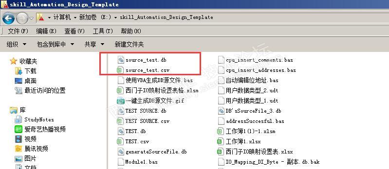

最后在设定的文件目录下,将会出现和DB同名的两个文件,后缀分别是.csv和.db。

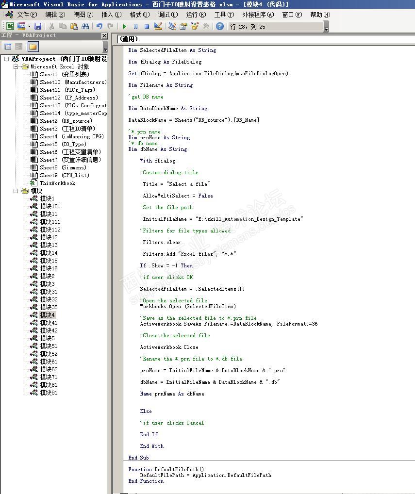

    部分VBA代码如下

    论坛里有大伽好像提过关于符号表,当SM模块间配置的地址不连续时,在使用单元格拖拽方法编辑物理地址时可能就有点不方便,上文中使用的VBA代码方法可能就有那么一点点优势了,当然如果是面对使用Excel手速快的人,这一点点优势也没了。再有就是物理地址编址方式bit的问题,常用的有八进制0~7、十进制、十六进制0~15等,美系、欧系、日系略有不同,这一点可以做成可选择的配置式,以适应不同品牌的PLC。

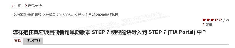

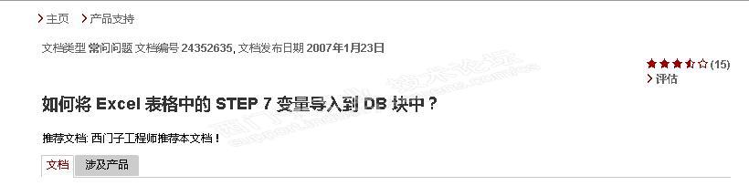

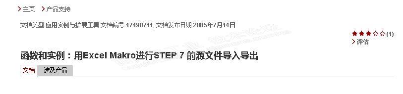

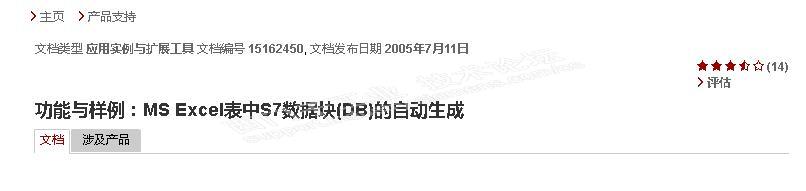

参考:(刚搜到,还没看)
