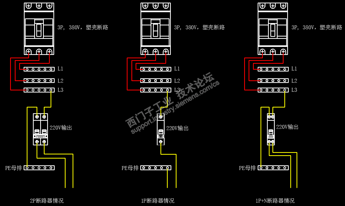

配电柜里,220V线路是用2P小型断路器,还是1P的,或者1P+N的?以及它们怎么接线?
溪如
    227
注册时间:2017-10-26
5478
21
2020-10-22 08:42:14
    配电柜接3P+1PE电缆(没有零线),接上塑壳断路器,再由L1、L2和L3三个母排分配给各个小型断路器。如下图。
    请注意黄色线缆,分别是2P、1P和P+N小型断路器的接线情况。
    我用的是最左边的那种接线方法,不知道这样做对不对?
    设备那头是只需要220V电压的。那么,配电柜这头是用哪种小型断路器,以及怎么接线的?
    如果是用2P小型断路器,那么用地线接进此断路器的输入端是不是多此一举?
    望大侠赐给好的电路设计。不胜感谢!
