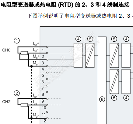

请问模拟量输入模块(AI 8xU/R/RTD/TC HF  6ES7531-7PF00-0AB0) 如果接3线制PT100温度传感器,端子10和12哪个接PT100的电源负,哪个接信号?
